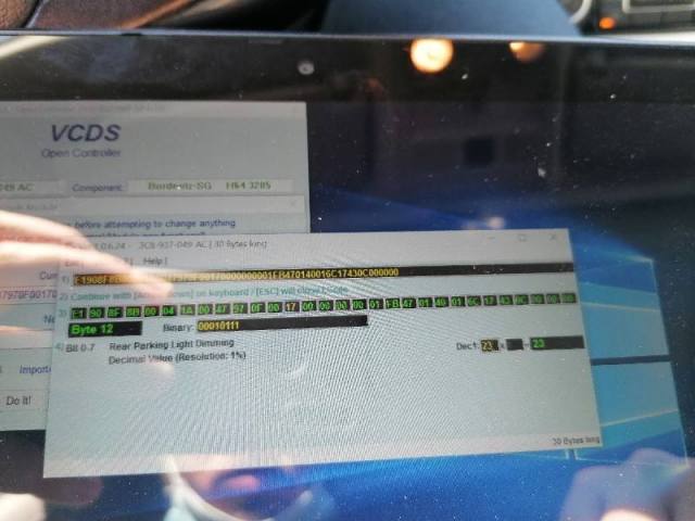

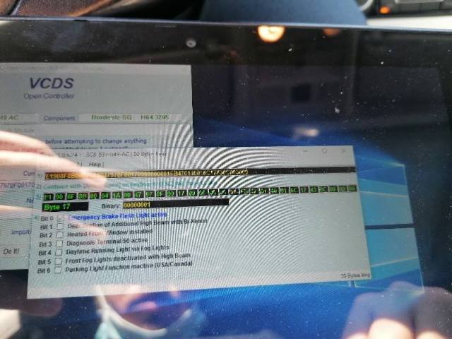

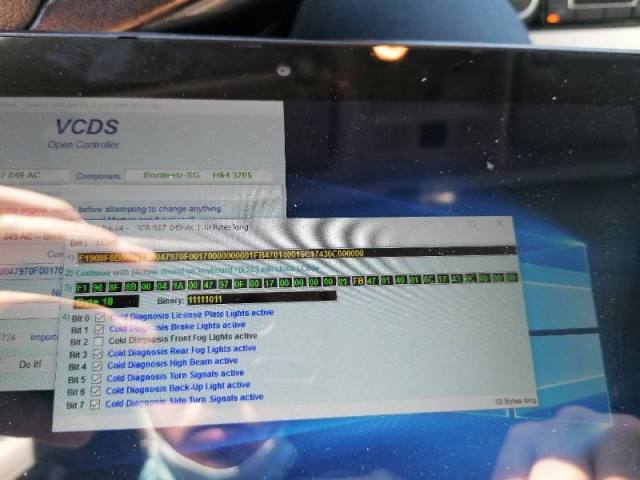

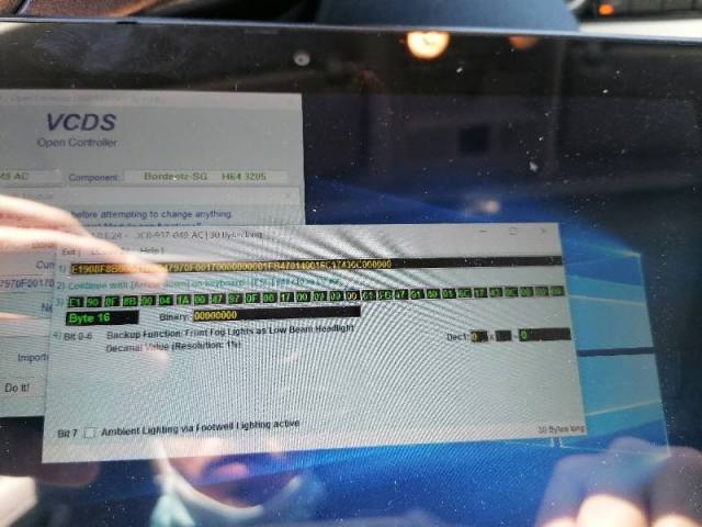

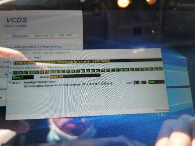

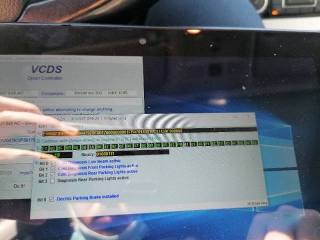

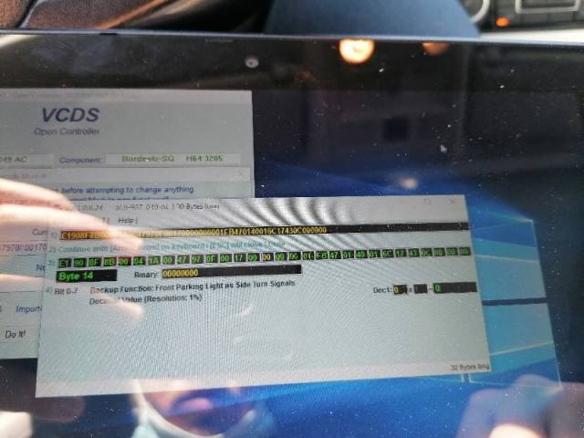

Mai bag si eu o fisa, in speranta ca cineva ma poate ajuta totusi, deoarece tind sa cred ca este vorba despre o codare, chiar daca mi`a fost stearsa ultima postare, pe motiv ca ar fi defectiune tehnica a senzorului..
Jucandu`ma cu VCDS`ul mai mult timp, am selectat alt canal de codare din cele 3 disponibile si am vazut ca era o codare bifata de genul " rain sensor dezactivated ", asadar imi functioneaza senzorii de ploaie acum ; cu maneta pe prima treapta, daca torn apa pe senzor, pornesc stergatoarele, si isi reiau ciclul doar la nevoie. Functioneaza si coming & leaving home ; singura problema careia nu ii dau de cap este faptul ca faza scurta ramane aprinsa cand comutatorul este pe AUTO indiferent de lumina zilei ( nu este vorba despre DRL, pt ca indiferent ca am sau nu frana de mana trasa, indiferent ca sunt in mers sau stationare, stau aprinse farurile + stopurile + becurile de la numar ) ; coming home l`am testat si cu o jacheta pusa in parbriz...si ziua, daca pun jacheta pe senzor, farurile se aprind, daca iau jacheta, nu se mai aprind ; deci tind sa cred ca senzorul functioneaza si este vorba despre o codare, care face subiectul topicului ; problema este ca nu reusesc sa identific problema, si as fi profund recunoscator daca m`ar putea aujta cineva. Pot trimite poza pe p.m cu toate canalele din 09 cent electric la nevoie sau sa le uploadez aici.
Multumesc anticipat.
Modificat de bgd_b92
Se pare ca sunt 2 tipuri de codari. 1. Pentru lumini de zi si a 2-a faza scurta aprisa permanent.
Vezi daca te ajuta codarea urmatoare. E de la Scirocco, dar spun ca e identica ca la Passat.
-Stg 09 Zentralelektrik> Funktion 07 Codierung > BCM Steuergerät >
Assistent für lange Codierung > Byte 11 > Bit 2 deaktivieren
Modificat de dydu_kuf

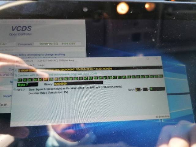

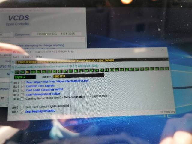

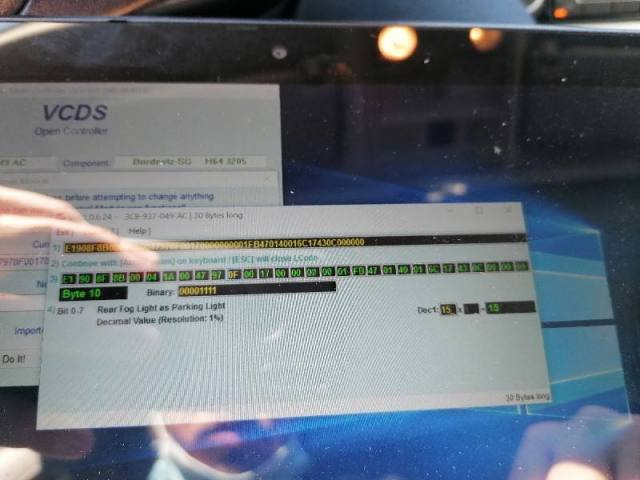

Pare ca nu am posibilitatea asta in byte 11. Atasez pozele de saptamana trecuta. Pana sambata nu voi avea ocazia sa incerc pt ca nu ma duc cu masina la job si acum se insereaza la ~ 17.
