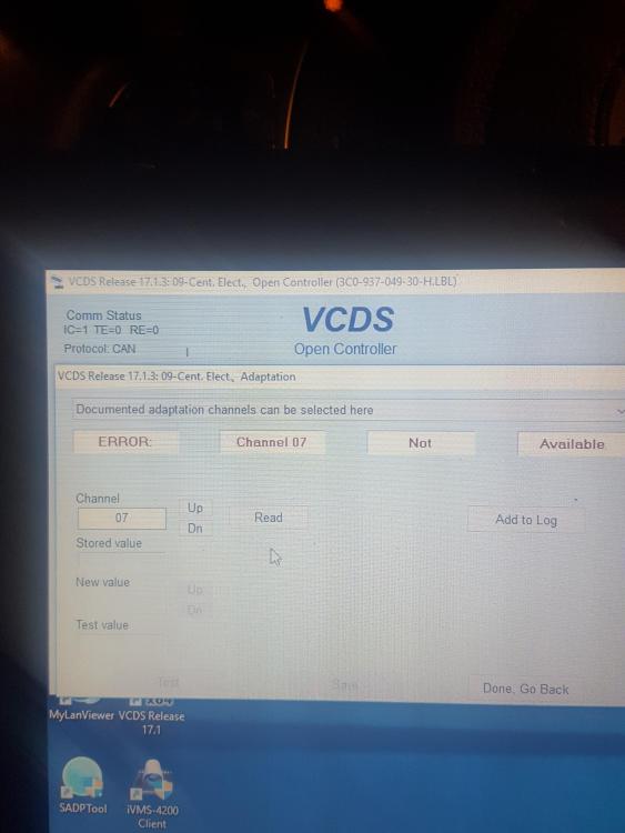

Salut. Vreau sa activez high beam assist pe vw cc 2012. Am line assiat, side assist si sign assist. Va rog sa.mi spuneti daca se poate activa si daca stiti si pasii de activare. Las si un link cu camerele din parbriz. Multumesc.
https://imgur.com/a/UhAnspU
Am incercat ceea ce scria acolo. Am urmat pasii exacti si am 3 erori si nici nu pot intra in 20-high beam assist. Imi da eroare, spune ca modulul nu raspunde. Alte sfaturi? Multumesc!

Acum te rog ajuta-ma in continuare pt a urma procedura respectiva, mai exact intru pe modulul 09 la security dar codul 31347 spune ca e invalid.iar in adaptation am error pe channel-urile cu high beam si dynamic light assist.
Astfel nu gasesc nici modulul a5 front assist.Cum pot afla codul de la security sau ce e de facut?
Tin sa precizez ca vcds-ul e clona.Multumesc
Incearca cu una originala. Acela e codul de login.
