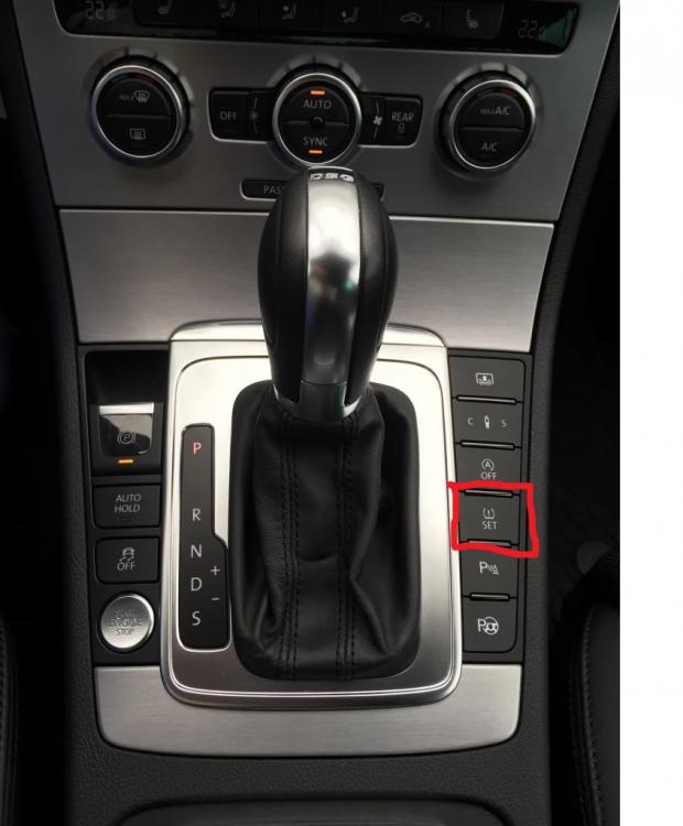

Buna ziua, recent am devenit si eu propietar de Passat CC 2.0 TDI 140 CP 4 Motion cu cutie manuala din anul 2011 si am o mica dilema.
O sa va fac o scurta prezentare ca sa intelegeti mai bine despre ce este vorba.
Masina am cumparat-o cu jante AM pe 17 cu senzori de presiune in ele (toate 4) dar cei de la reprezentanta VW (am fost cu masina la reprezentanta inainte sa o cumpar) mi-au spus ca nu merg senzorii, s-ar putea sa fie defecti sau s-ar putea sa nu fie compatibili cu masina (?). Ideea este ca masina nu are butonul specific de Tyre Pressure (nici langa schimbator nici in torpedo) si nici in BC nu apare meniul de Tyre pressure. De asemenea inainte de revelion, masina fiind parcata cu doua roti pe trotuar si doua roti de partea carosabila, cele doua de pe partea carosabila mi s-au parut putin cam desumflate asadar m-am dus in peco sa verific presiunea si surpriza, toate cele 4 roti aveau 1.9 bar in ele, mi se pare cam putin si ma gandesc ca la presiunea asta trebuia sa mi se aprinda si martorul in bord dar nu mi s-a aprins nimic. Nu cred ca au pierdut presiune rotiile de cand le-am cumparat ca era putin probabil sa piarda presiune in mod egal din toate 4 rotiile si sa ajunga toate 4 la 1.9 bar.
Intrebarea mea este daca e posibil sa fie dezactivata optiunea de Tyre pressure din VCDS astfel incat sa nu mai apara din meniul de Tyre Pressure in BC si nici sa nu se aprinda martorul in bord? sau e posibil sa nu apara si sa nu functioneze din cauza senzorilor? De asemena tin sa precizez ca este dezactivata sau cel putin asa cred si semnalul de centura.
Multumesc mult !
Salut! Ai vz senzorii pe roata ?
Cand am schimbat rotile de iarna , nu am avut senzori pe jante ,si am mers asa cateva zile ,si a disparut din BC meniul cu presiunea.Teoretic daca nu ai butonul fizic, ar trebui sa fie in meniu unde iti arata pe fiecare roata in parte.Eu presupun ca nu ai senzori pe fiecare roata in parte sau nu sunt compatibili cu masina.Am avut noroc ca in cateva zile am gasit senzori SH  la 200 lei ,la fel ca cei de pe jantele de vara , sunt de la BEB 3AA907275B, Dupa ce am pus senzorii a reaparut meniul si presiunea pe fiecare roata

salut. Daca optiunea nu e disponibila in bord si nici becul de avertizare nu e aprins, mai mult ca sigur e scos din can. Am avut in trecut ceva asemanator, insa eu nu puteam accesa centrala tpms. Daca esti din buc poate te pot ajuta si cu vcds si sa ne uitam ce si cum
On 1/18/2018 at 0:27, floryn_80 a scris:
Salut, nu ma pricep prea tare dar eu asa cred ca sunt montati senzori pe toate patru rotiile, cel putin aia de la reprezentanta vw asa au zis ca ar fi senzorii dar nu merg.
On 1/18/2018 at 1:19, ionut utu a scris:
salut.
Multumesc de oferta dar din pacate nu sunt din Bucuresti si ii distanta mare de la Sibiu la Bucuresti :)
Sa inteleg ca ar putea fi si din cauza incompatibilitatii senzorilor cu masina (tind sa cred ca rotile aceastea nu au fost folosite pe masina asta ci au fost schimbate ori de vanzatorul din Germania ori de baiatul care a adus masina din Germania) sau sa fie dezactivat din program. Oricum la vara doresc sa imi schimb jantele si atunci o sa vad exact care e problema, daca sunt senzorii de vina sau e dezactivata optiunea.
