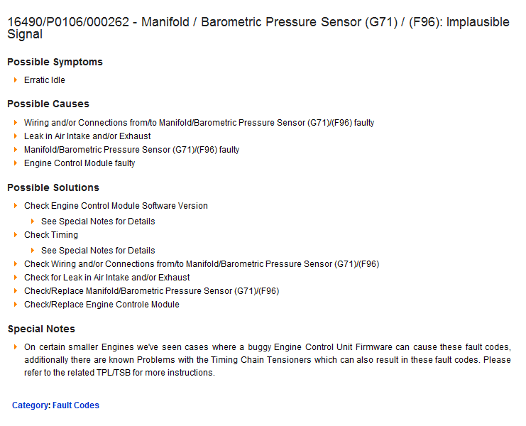

Pentru eroarea 16490 am gasit pe Ross-Tech explicatia asta:post-10189-1269718885_thumb.png

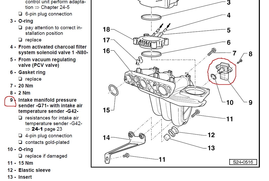

Poti sa imi pui o poza cu locul unde vine montat senzorul de temperatura a aerului din galeria de admisie, ca sa-l verific si pe el. :)
Sau este senzorul de pe capacul tachetilor de langa bobine?
Nu am retinut tipul motorului asa ca iti pun pozele cu senzorul G71/G42 pentru toate motoarele de 1,2:post-10189-1269867977_thumb.pngAWY;
post-10189-1269868004_thumb.pngBMD;post-10189-1269868022_thumb.pngAZQ/BME;
Senzorul de pozitie al axului cu came este G40/G163 si da alte erori:post-10189-1269868139_thumb.png;post-10189-1269868166_thumb.png;

Da, senzorul, galeria este din poza cu tipurile de motor AZQ/BME, il gasisem si l-am curatat, dar de pomana tot la fel. La ora 18.30 merg la un amic sa il inlocuiesc cu al lui si sa vad ce si cum. La Alex/Volksman un senzor G71 este undeva la 260 ron si decat sa nu fie de la el mai bine demontez masina unuia. :) Multumesc inca o data.
Insa tot nu am gasit senzorul de temperatura din galeria de admisie la care facusei tu referire cu 4 posturi in urma, postul 42.

Senzorul de presiune din galeria de admisie(G71) si senzorul de temperatura din galeria de admisie(G42) sunt montati fizic in acelasi senzor. Daca l-ai desfacut ai observat o piesa mica ca un condensator fix(plat,rotund cu 2 terminale) ala este senzorul de temperatura.G71 nu se observa. Eu cred ca eroarea 16490 se refera la senzorul de presiune barometrica F96(care nu sunt sigur unde este situat.Din ce am citit pe forum s-ar gasi in interiorul ECU).

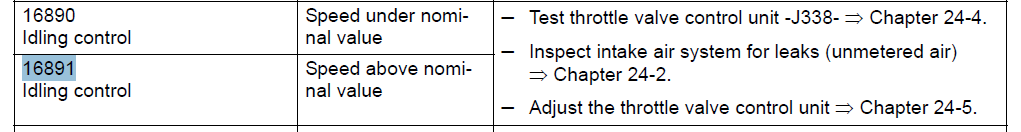

Eroarea asta 16891:post-10189-1269895138_thumb.png;17759-nu o gasesc; Din ce vad si clapeta de acceleratie e data peste cap.In final masina mai merge?
