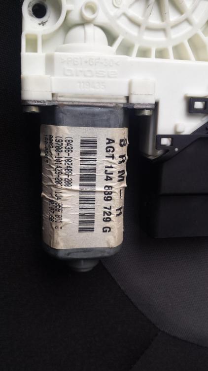

Dupa care cifre ma orientez pt un nou motoras geamuri?
Faza ca "doar sa fie din acelasi an" nu tine,am luat 3 cu "1J" in fata la cod si nu merg,ce-i adevarat alea aveau eticheta galbena si erau 99' tot non-can.
Codul ce-mi trebuie e "1J4 839 729G"? sau mai pot lua in considerare si altceva?
Si in final,se pot repara acestea?partea electronica ma refer,ca motorasul in sine se poate schimba.are doar alimentare si nimic altceva.
Modificat de cxr2test
Am rezolvat cu motorasul,A fost f.interesant pt ca numa nu gaseam pe acelasi cod motorase si dupa aprox. 2 sapt de cautare prin toata tara,etc am gasit la un amic la pret mai mult decat ok,am rezolvat si cu geamurile,totul e ok si functioneaza.

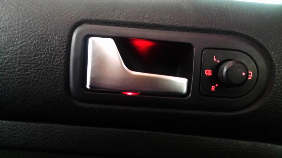

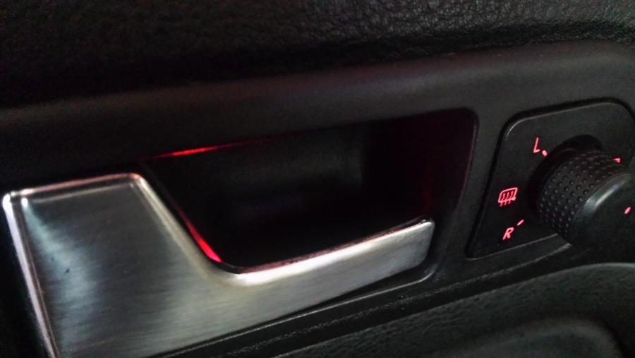

Am reusit intr-un final sa montez toate 4 switch-urile in portiere si am refacut toate lipiturile,am curatat toata electronica si mecanica, se inchid si deschid perfect.
Nu am poze cu procesul,dar a fost mulllt de facut,cele de pe spate au fost cele mai nasoale din cauza acelui stalp ce trebuie demontat si masina arata de parca nu mai stiam care unde vine :)
Cu ocazia asta am facut si iluminatul in manere,dar ce e ciudat ca nu am avut alimentare de 12V pe firul albastru-gri decat la portiera soferului,celelalte bagau doar 0.2V pe fir,desi potentiometru era pe maxim si doar direct de pe placa butonului aveam 12V astfel a trebuit sa trag de pe alti pini 12V care sa se opreasca alimentarea la aceeasi comanda din blocul lumini,ma rog in final am reusit.

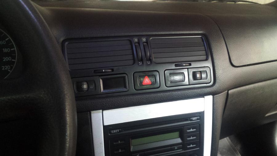

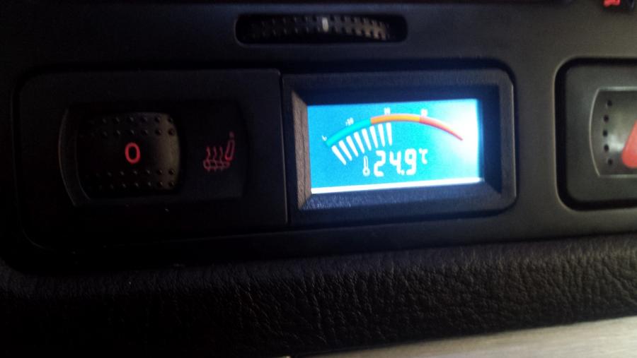

Am montat si un mini termometru digital in bord cu ocazia asta si senzorul l-am prins de conducta de la grile,asa vad exact ce temp baga rece/cald,bonus....e si color.

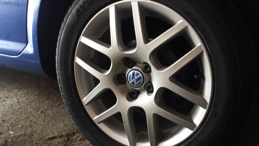

Completare: capacele prezoane+capacele centrale pe culoare :)

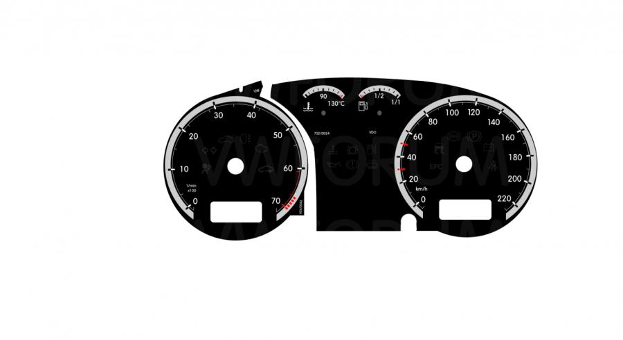

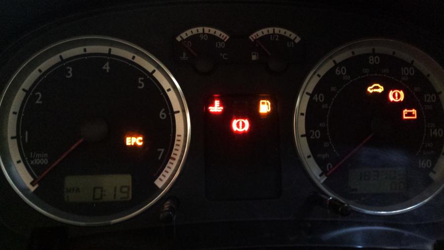

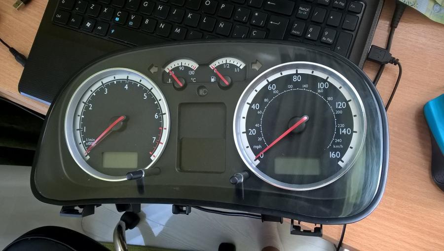

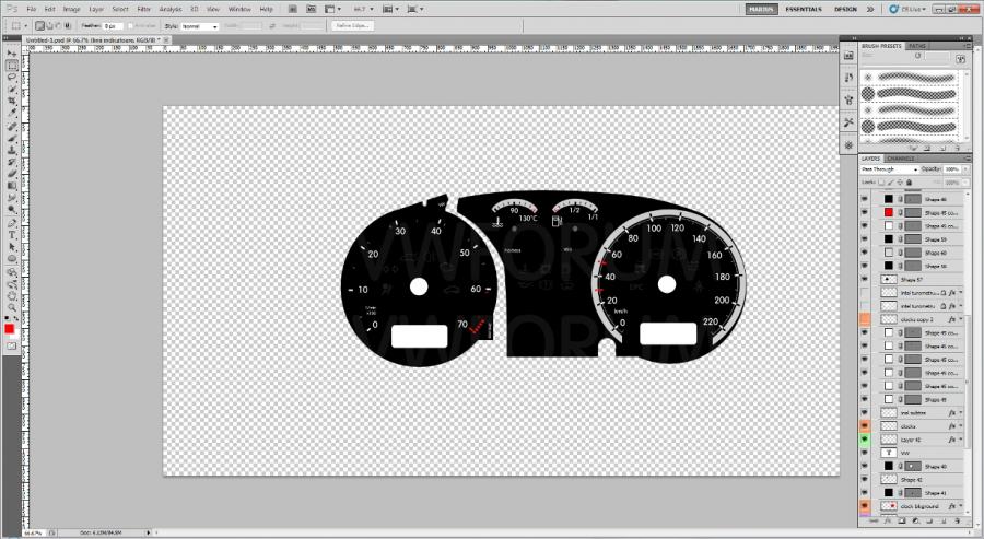

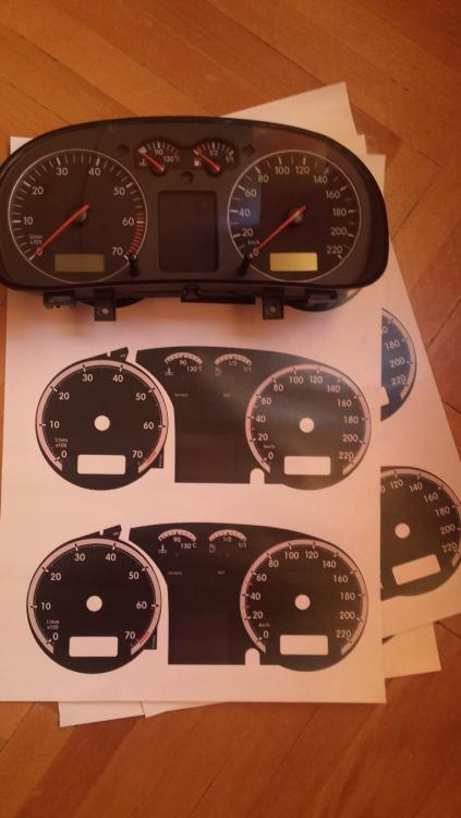

In alta ordine de idei,am tot cautat folii pt ceasurile mele non-can,avand in vedere ca sunt IMMO1 sanse sa schimb tot nu am,decat maxidot de passat dar investitia nu merita si afisajul pe acelea nu ma ajuta cu mult,doar un display mare si apoi mai au si ceasul analog cu ac in turometru,asa ca am luat photoshop-ul in brate si dupa aprox 6 ore mi-am facut de la zero ceasurile tip immo3 sport,etc reusind sa scot la mm toti martorii.
Sapt.viit.merg sa le printez,aici sunt indecis,am acces la imprimante care pot printa pe foaie de tabla,plastic,carton,folie autocolanta,etc si la laser care iti poate decupa martorii complet fara sa arda sau sa imi decupeze doar "see-through" exact ca si cele originale.adica un sfert din material,in partea din spate.
Ma rog,am sa vad ce si cum,pe internet nu am gasit niciunde un sablon facut sau un template sa ma fi ajutat,la cum au iesit par a fi luat de pe net sau poza la ceasuri reale.
Interesanta abordarea cu folia de ceasuri, inteligenta chiar pot spune. Si eu mi-am schimbat folia de la ceasuri cu cele sportline immo3. Eu pe masina am minidot dar Motometer.Nici eu nu pot sa schimb ceasurile cu totul.Am avut de modificat la noile folii, am decupat marginile pentru ca erau mai late si nici martorii nu se potriveau.Am decupat de pe folia veche si le-am lipit e cea noua.Pana la urma mi-a iesit ceva.Am vrut sa schimb si acele cu cele sport, dar nici alea nu se potrivesc pentru ca au piciorusele mai mici.Asteptam sa vedem ce iese la tine si iti recomand sa le faci ca cele originale, see-through.Asa arata ale mele, doar ca sunt de Anglia.O sa te chinui putin sa pui acele in pe zero, in poza nu erau puse bine, le-am modificat dupa.WP_20160830_12_43_37_Pro.jpg

Sincer e o durere de cap,martorii nu ar fi o problema,aia se pot muta de pe placa conform foliei,alimentarea ramane in locul din fabrica dar led-ul il duci cu fire in locatia/slotul dorit.ideea e ca eu in afara de turometru nu gasesc nici o folie care sa aibe 220km/h si 110km/h la ora "12" si daca gasesc (parca am vazut ceva raritati..) in afara de km/h nici un martor nu bate si o sa am un ghem de fire inversate/trasate numa sa ii mut sa bata cum trebuie,cine desface ceasurile "isi face cruce" :)
In functie de ce am in dotare,o sa vad cum procedez,ar mai fi o idee sa scot un negativ care e taiat pe laser complet si apoi o folie autocolanta cu ceasurile lipita peste doar ca apoi am dureri la folie,daca e un material prea dur nu mai trece deloc lumina,dar e prea slab o sa fie craciun' si neuniform.Ateleriul e nou deschis in CJ si sa vad care din aparaturi i-a ajuns daca nu mai astept pana la Craciun :(
In locul gol de minidot pot sa pun ce vreau,imitatie de minidot,logo,nimic,etc sau un display gol dar dpc?!

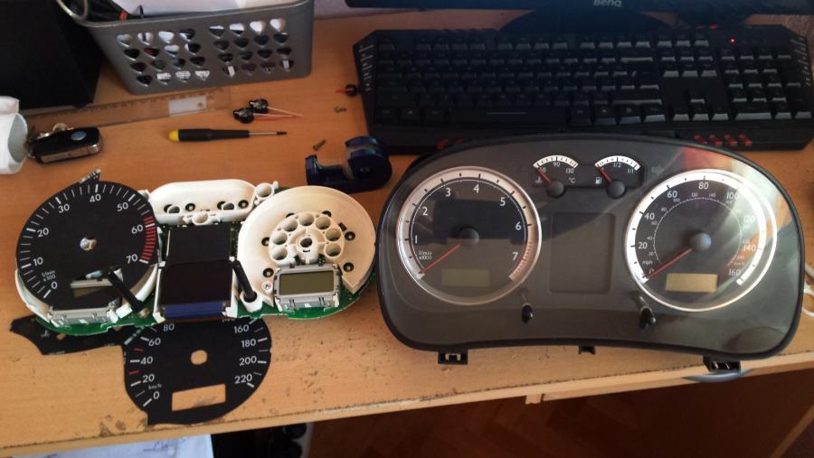

Acele sunt prinse "partea transparenta" de "partea neagra" prin niste picioare topite,tai varful la ele si le desparti,vopsesti gri partea neagra si montezi la loc/lipesti si ai terminat!
Calibratul acelor la mine e chiar simplu,se pun acele pe ceasuri dar nu apasate pana la capat,se fixeaza la linie si pe urma invart in sens opus-invers pana opune rezistenta,dupa care le pot verifica/calibra cu VCDS daca ceva nu e bine,le-am demontat de vreo 10 ori pana acum si totul a fost pe fix tot timpul.

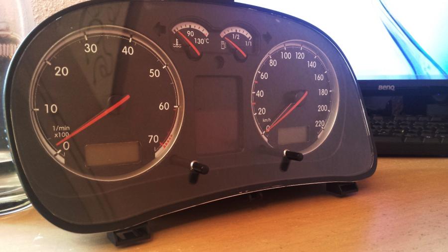

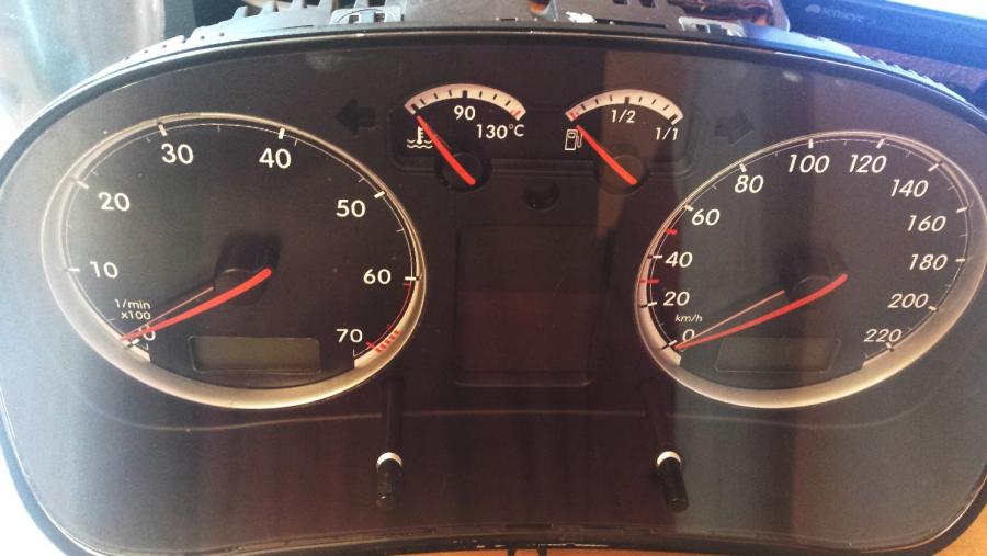

In alta ordine de idei,am facut test de dimensiune la ceasuri 95% e totul unde trebuie si am facut cifrele iar mari ca si cele initiale dar nu imi place am sa trec inapoi la dim normala, am facut doar o eroare,ma rog softul,in ideea ca nu a facut cercul perfect rotund la ceasuri (vezi poza) ci mai mult oval si se astupa liniile indicatoare,etc
Martorii se vad,ar mai fi de lucrat la dunga argintie la iluminat deoarece se vede cam "mult" si vreau mai subtil,nu am poza cu ele montate sa arat.Se ignora acele necalibrate,folia taiata cu mana :D
PS: folia nu va fi lucioasa,va fi acoperita cu o folie mata exact ca si la cele originale.Ideea e ca, e ceva de lucru pana iese ceva 100% functional si practic,probabil vor fi 100 de ajustari si testari pana iese cum trebuie dar cand termin am matricea finala si stiu ca se pot face pe banda rulanta :) ca o fi la anul sau mai repede asta e...

Am reusit sa termin si ceasurile,a fost nevoie de putina indemanare si gandire,dar am reusit sa potrivesc martorii,foliile+plastice immo3 CAN pe immo1 non-can ale mele.Maine facem calibrarea si eeprom-ul.
