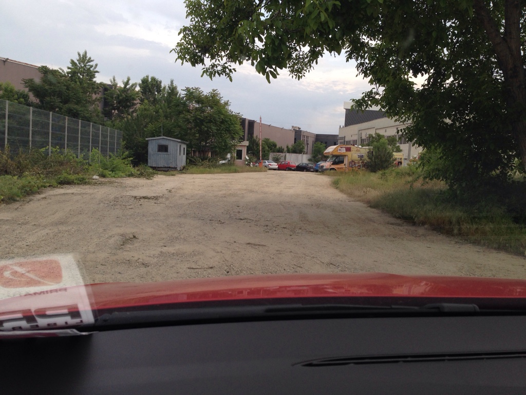

Nu inteleg ce nevoie aveti de PDG pe o masina oricum inalta. Eu merg foarte des pe drumul ( curtea ) asta ca sa mai scurtez din aglomeratia de pe Petricani, cu suspensie sport, si nu am atins niciodata...

Hai mai Rave, daca si ala din poza e drum cu probleme...
Idea e simpla, o3 a pierdut sensibil la capitolul asta fata de o2. Eu am zgariat deja superficial un prag.
Nu fac poze cu drumul, ca va ingroziti :D

Da, in poze nu pare cine stie ce, dar realitatea e alta, mai ales cand ploua...
Si era doar referitor la postul in care se spunea ca PDG e "must have". Sunt destui care traiesc in aceeasi Romanie cu suspensii muuult mai joase si nu mor. Asa ca nu e chiar un "must have". Daca era, sau daca drumurile frecventate sunt atat de proaste, poate era mai bun un Yeti, Tiguan, Scout, Duster...(!?)
