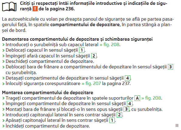

Oare cum se da jos torpedoul? In spatele lui e si filtrul de polen.
Buna catalogul, dar nu iese torpedoul asa cum e descris in poze. E ceva diferit parca.
Daca reuseste careva sa spuna cum a facut.
 nu stiu cum sa explic exact sistemul de prindere,...doar ca trebuie sa ridici de torpedou in sus, el este prins in partea de jos, si apoi de acolo trebuie sa il scoti din locas. Apoi cand il montezi la loc in partea dreapta(spre usa) este o tija care se prinde un pic mai greu, ca nu prea incape mana.
Am gasit in manual la partea de sogurante pt masinile cu volan pe dreapta :)
Nu incercati altfel ca mai dergaba stricati ceva si va alegi cu greirasi in plus. O sa incerc si eu cand imi fac timp.

N-am resuit sa scot torpedoul. Nu se vede nici o frana sau ce zic ei. Si orice as elibera pe acolo, torpedoul are niste opritori de palstic cu cauciuc in fiecare colt sus. Acestea sunt destul de tari si nu se deformeaza ca sa le poti elibera. Deci....
daca o sa am timp o sa fac niste poze cum se scoate. Pai acei opritori de aia sunt acolo sa nu vina mai in fata decat trebuie. Dar daca desfaci partea de jos, apoi poti da torpedoul in jos ca sa poti trece de acele opritori. Daca te uiti sub torpedou ai sa vezi cum este prins: este o bara/teava rotunda care e fixa, iar torpedoul are in capete 2 cleme(forma de U intors) care intra pe bara aia. Ridicand in sus, torpedoul va iesi de pe bara respectiva si apoi poti misca sus/jos de torpedou pana trec acei opritori.
Nu e nevoie sa te chinui. Am inteles ideea ta. Pare corect. O sa mai incerc in weekend.
