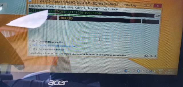

catalinosera
pai la cele vechi nu mai pot da info ca nas mai monta ceasurile ca ii mai dificil oleaca...iar la cele noi pun vcds si fac o poza
catalinosera
sper ca se vede ok
Cat te-ai chinuit sa intri pe fiecare modul in parte, sa faci niste poze din care nu se vede mai nimic, etc mai bine faceai un autoscan si postai logul + o poza cu eticheta ceasurilor vechi
Parca nu vrei sa fii ajutat
catalinosera
La ceasurile vechi nu am eticheta pe spate...
Daca ai o scanare veche, vezi pe ea.
Oricum, ai codat bine. Încearcă sa ii scoti borna cateva minute....poate apare meniul.
