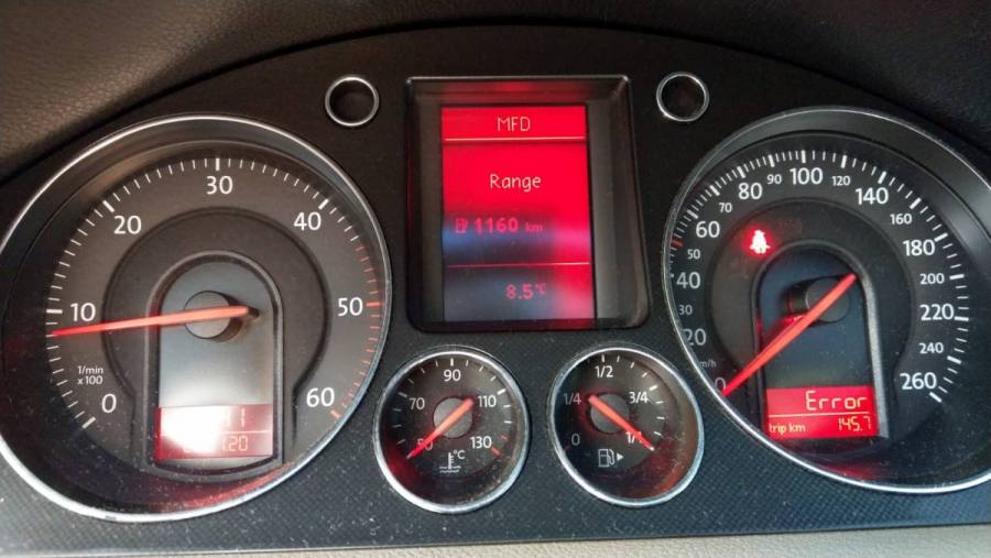

Am si eu urmatoarea problema :
La punerea contactului inclusvi dupa pornirea motorului in loc de numarul total de km, apare "Error" , dupa cateva miunte isi revine si afiseaza km reali ,mai am o problema si cu dispaly-ul central are o pata neagra :) , ambele "bube" au aparut in aceeasi perioada.
Cum pot rezolva problema?
Daca schimb ceasurile cu unele la fel ( rosu/albastru ) nu este necesar sa fac mai fac vreo codare, adaptare , nu?
Difera ceasurile de la sedan/avant? "desenul masinutei"?
Singura problema ar ramane km... vor fi afisati cei de la "noile" ceasuri, se poate rezolva si aceasta problema?
Multumesc frumos,
Se vor modifica km la ceasurile achizitionate, cf cei ai masinii. Nu merge cu vcds
Nu are treaba pictograma la acestea.
Da, codare cu vcds, merge si fara...dar corect e sa le codezi, folosesti vechea codare.
De regula apare problem cu Error..cand cineva incearca sa se joace pe la eeprom..km..etc
