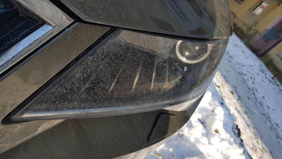

Ce pareri aveti de poza de mai jos?
Ieri mi s.a retras in locas capacul de la duza far iar azi nu mai vrea.
Modificat de aeroshok
@aeroshok: primul pas, dezgheata instalatia, da cateva jeturi de lichid pe faruri. Ar trebui sa se rezolve de la sine - am patit-o si eu odata.
Poti incerca si varianta - numai dupa ce s-a dezghetat - sa impingi usor capacelul ala la loc, daca nu se retrage dupa ce dai cu lichid
