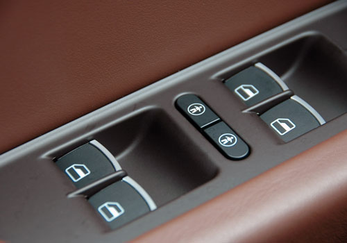

@CLrandrei: vezi ca pe portiera soferului, chiar langa butoanele de deschidere/inchidere a geamurilor,  exista (sau cel putin ar trebui sa existe) inca un buton . Acest buton este cel care blocheaza/deblocheaza usile din spate. Daca il apesi pe acesta (si el se aprinde) atunci pasagerii din spate nu vor mai putea deschide usile si nici deschide/inchide geamurile. Ca sa le dai voie va trebui sa apesi butonul din nou (si sa se stinga becul).

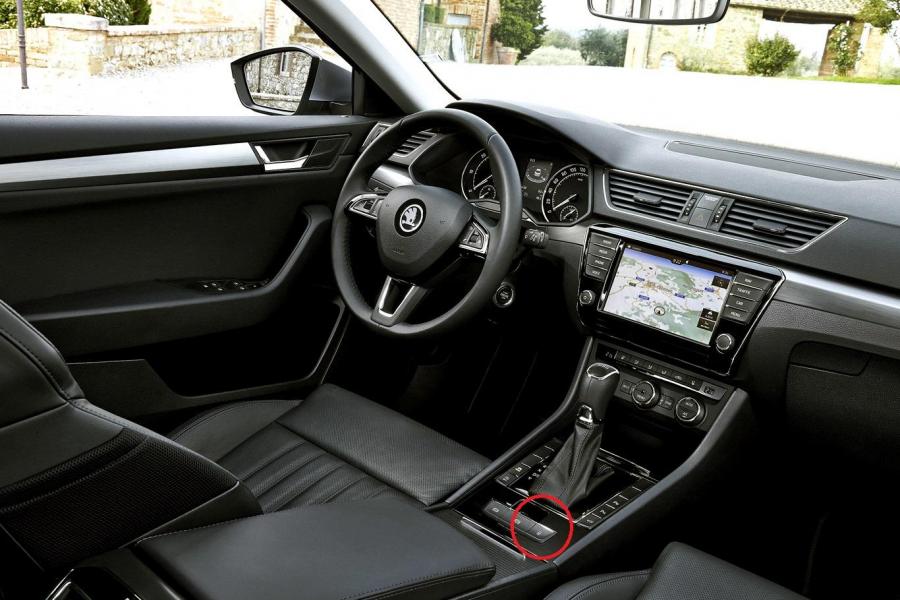

Deci sa inteleg ca S3 nu mai are buton de blocat/deblocat usile la sofer? Langa schimbator, acolo unde ii frana de mana electrica, nu este buton de blocat usile?

Si asta ce ii?
In acel manual la pagina 26, butonul 34!
17 minutes ago, sebip said:
Si asta ce ii?
Faceti confuzie intre butonul de incuiat usile si butonul de blocat usile din spate, pentru siguranta copiilor (blocheaza clanta din interior in asa fel incat usa se va deschide doar din exterior - asta ca nu iasa copchilu afara din masina cand are el chef).
Superb 3 are buton de incuiat usile , ala de langa frana de mana. Ca sa blochezi clantele (sau cum s-or numi ele) se baga cheia de contact in gauricile de pe lateralul usilor si rotesti.. si asta e tot. Cu clanta blocata usa se va putea deschide din exterior (presupunand ca nu e incuiata) dar nu se va putea deschide in interior niciodata, indiferent daca e incuiata sau nu. E valabil doar pentru usile din spate.
Si ca sa fie confuzia maxima - exista buton de blocat geamurile din spate - ala de pe usa soferului cu un geam taiat. Odata apasat geamurile din spate nu pot fi comandate de pe usile din spate. La unele masini acel buton bloca si clantele din interior (am vazut modele la care bloca numai clantele nu si geamurile dar e altceva).

La Octavia 2, ca si la mai toate mașinile din grupul VW pe usa șoferului ai buton pentru blocarea geamurilor spate, nu a ușilor!
