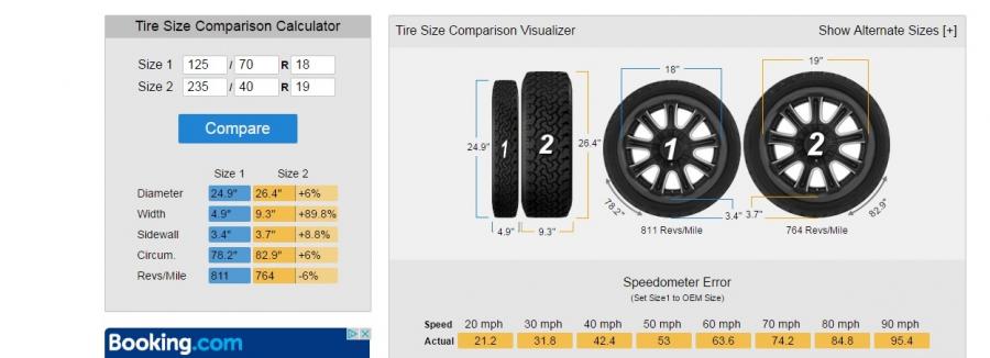

14 minutes ago, 75NOR said:
O sa-mi vina masina cu 235/40/19 si sa am rezerva 205/55/16 ?
Poate 125/70 R18?
@ionelmc: 125/70/18 este cu 6% mai mic in circumferinta, deci e la fel de rau ca si cum ai pune 205/55/16.
In plus eu nu as pune dimensiunea aia pe puntea fata sub nicio forma.
Ti-a venit tie cu 125/70/18 la rezerva ?

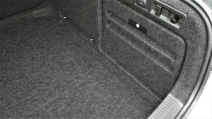

Mocheta sau materialul (ca e ceva mai tare ca o mocheta) din portbagaj sta fara nici o burta sau umflatura. O să fac si o poza sa va arat, dar momentan in portbagaj am un scut metalic pe care încă nu l-am montat. Masina am comandat-o fără scut, doar cu suspensie drumuri grele.

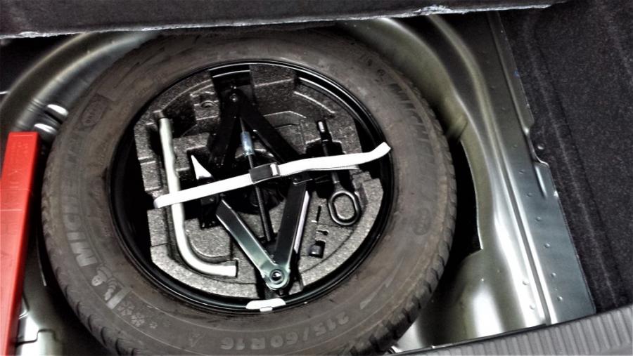

Referitor la roata de rezerva
Eu am pe configuratia masinii: Stratos 215/55 R17
Am intrebat la reprezentanta si mi-au zis ca va veni cu roata de rezerva de dimensiuni normale - oricum, voi verifica atunci cand primesc masina

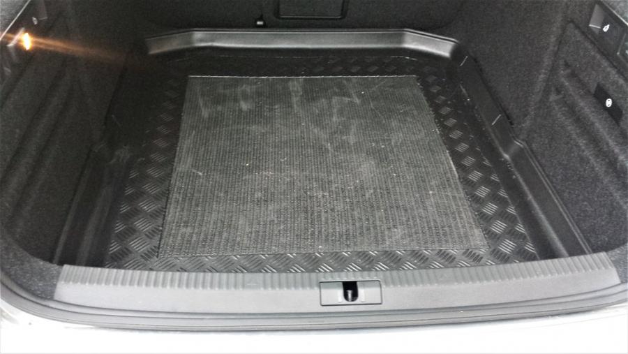

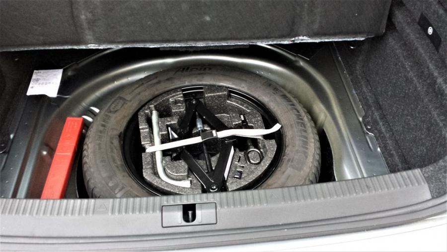

Am "executat" cateva poze din/in portbagaj dupa ce am pus rezerva 215/60/16.
1. cu tavita
2. fara tavita
3. lateral stg
4. lateral dr.
5. la baza
6. roata 1
7. roata 2
Am facut o poza si la "scutul" original al masinii si una la cel metalic
Calitatea pozelor nu este cea mai buna, pozele sunt facute cu telefonul -_-. Dar cred ca arata ce e important.
Modificat de wonder_glf
@wonder_glf: Salut, multumim pentru poze.
In ceea ce priveste roata de rezerva, e clar acum, din poze, nu intra mai mare de 215/60/16, ma refer ca latimea anvelopei. E bun si asa, costuri minime, pastrezi janta tabla cu care a venit si doar schimbi guma.
In ceea ce priveste scutul OEM, cel de plastic - not bad - din asta am si eu actualmente la TDI, OEM.
Cand il fixezi pe cel metalic - te rog cateva poze de dedesubt - sa vedem cum se aseaza.
Ai idee cat de greu este ?
Totusi legat de roata de rezerva ar merita verificat.
215/60/16 are diametru exterior 664 mm
225/45/18 are diametru exterior 660 mm si mai lata cu 1 cm.
Nu imi vine sa cred ca totusi nu intra!
@sebip: pe Superb 3 18'' vine cu 235/45 si janta de 8J - de asta spun ca nu va intra acolo fara sa "ridice" putin mocheta - din poze pare la limita cu 215.
225/40/18 de pe Superb2 are janta de 7.5J
Pe MQB au modificat dimensiunile rotilor - valabil si la Passat b8, sunt dimensiuni identice.
Modificat de 75NOR
Aaaa...deci pe 18" ii mai mare la diametru cu 5 mm si mai lata cu 2 cm. In poza a doua...parca....parca! :D

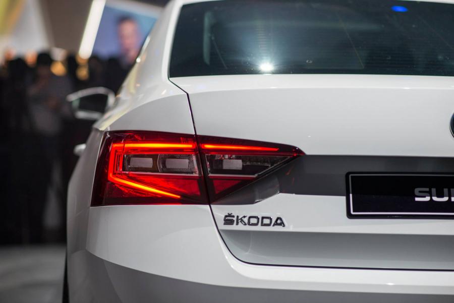

Legat de ceata, sa fiu sincer nu m-am uitat, in schimb am o alta nelamurire tot la luminile pe spate. Pe pozitie la mine se aprind ledurile inclusiv o bagheta pe tripla de pe capac portbagaj, adica in continuarea celor de pe aripa, doar partea de sus. Surprinderea mea este ca am vazut la doua masini, deci nu a fost o intamplare sau mai stiu si eu, bucata de led de pe tripla capacului de portbagaj nu era aprinsa. Ciudat, stie cineva din ce cauza apare acest fenomen, difera daca este pe auto sau pe pozitia permanenta a luminilor? Asta nu am incercat. Am adaugat si o poza ca sa ma fac mai usor inteles.
2015-skoda-superb-revealed-with-up-to-280-hp-and-class-leading-space-video-photo-gallery_22[1].jpg
Modificat de skoderia
@skoderia: Incepand cu Style, se aprinde si LED-ul de pozitie de pe capacul portbagajului intrucat incepand cu Style are in standard optiunea "pachet LED extins"
Ce ai vazut tu fara LED-ul ala aprins sunt echipari Active sau Ambition la care nu s-a ales optiunea mentionata de mine mai sus (pachet LED extins)
PS. Asa arata "ceata la spate". Intrebarea e: se aprinde doar pe stanga, sau si pe dreapta ? :)
Modificat de 75NOR
Din păcate doar pe stânga se aprinde ceata.
Ms de lamurire, acum inteleg de ce I se spune LED EXTINS, am crezut ca vin doar acele oglinzi plus ceata cu LED.
