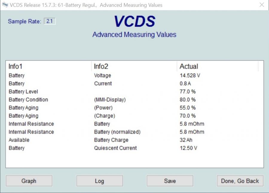

A facut 4 ani si Exide-ul meu pe Bora. Premium de 72Ah. Se simte ca nu mai e ca in prima zi, insa am motive sa cred ca voi trece si iarna asta cu ea.
Credeti ca ar necesita o reincarcare pe redresor?
Bateria originala, Iulie 2012. Datele sunt colectate la relanti.
sau mai repede alta baterie, in timp.
Daca ai redresor electronic,bag-o la incarcat minim 12 ore.Iarna chiar se recomanda o incarcare la varsta ei.Daca o pui la incarcat ar fi bine sa o pui intr-un loc aerisit (balcon) cu doapele scoase,verificat nivel,completat cu apa distilata daca este cazul si sub supraveghere din ora in ora sa nu dea pe afara acidul.
@F l o r i n ideea era daca o ajuta o o incarcare pe redresor pentru a "supravietui" pana iarna viitoare.
@rayn: da, redresor electronic am dar fiind AGM cred ca este sigilata. Eu cel putin nu am vazut gurile de umplere ca la bateriile normal.
Atentie la AGM-uri, electrolitul este absorbit de catre placile de fibra de sticla, nu ramane in stare lichida, fiind transformat in gel.
Avand in vedere ca are 5 ani, eu zic ca te pregatesti de o inlocuire - a mea este 2013/2014 si i-am schimbat deja bateria - nu era moarta, dar nici nu imi place sa stau cu ea pana nu pot sa pornesc....

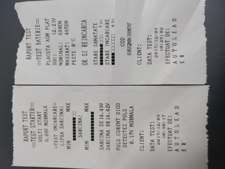

ce parere aveti de rezultatul la testul asta ?
momentan porneste din prima dar scad un pic luminile la pornire.
Modificat de snapisrl
Ai avut alta masina inainte de asta? Se comporta diferit?
Sau, mai bine zis, ai vazut vreo masina la care sa nu scada intensitatea luminilor la folosirea electromotorului pentru pornire?
adevarul este ca am mai avut un logan la care tot asa scadeau luminile dar numa acum cand a venit frigul pana acum nu facea asa.
ma intereseaza sa-mi dati o parere despre test , mai tine iarna asta sau ma pregatesc de alta baterie ?
Testul e una , realitatea alta, vei vedea cand vine gerul,  eu nu as schimba bateria pana nu o cere masina. Fisa e destul de pozitiva.
