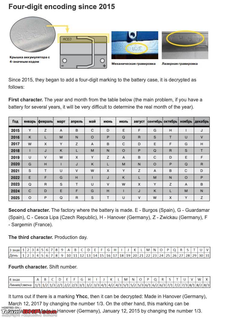

s-au facut smecheri producatorii, nu mai pun data de fabricatie clara, e codificata de cele mai multe ori.

Pai si atunci cum aflam cand a fost "manufacturata" bateria?

La Varta noi se codeaza cu cateva caractere , se gasesc pe google decodarile
Ex la maine a fost UZFG = 15 Iulie 2025 Germania - Zwickau

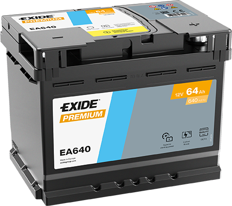

Link Site producator: https://www.exidegroup.com/eu/en/battery/EA640

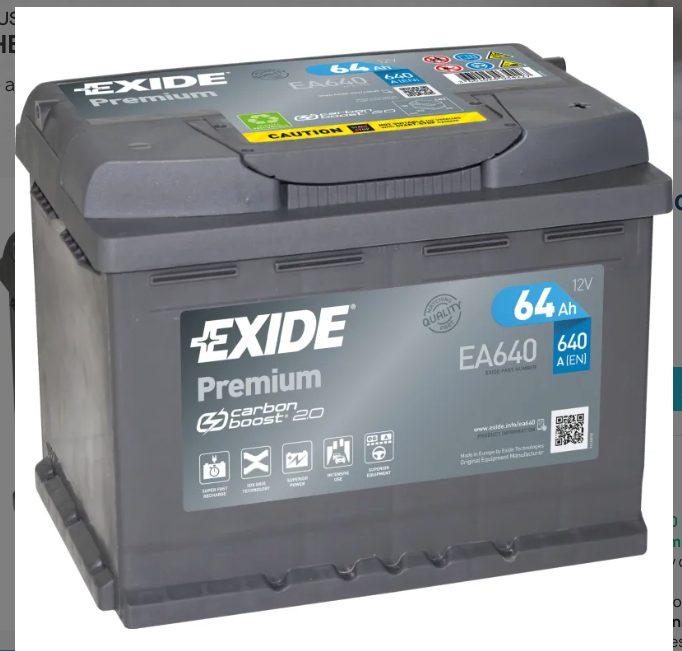

Problema e ca sunt 2 variante de poze la aceeasi baterie. Ma gandesc ca sunt ori pentru piete diferite, ori calitate diferita...est vs vest ( da stiu, sunt paranoic).
Sau sa fie vorba de loturi noi vs loturi vechi?
Am luat recent un Exide EL700, fabricatie 2025, si e varianta din prima poza. Cea cu carcasa gri cred ca e varianta mai veche.

Am sunat acum la un magazin de nu ii dau nume si mi-a zis sa revin in 2 sapt. Primeste LOT NOU si cu poza noua. Deci cred ca e 2025.

Asta e un tabel din care poti determina data fabricatiei pentru Exide. Se urmaresc ultimele 3 cifre din codul stantat pe baterie.
