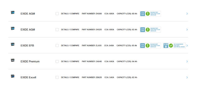

Deci ar fi Excell de 62 sau Premium de 64

In cazul asta poti sa pui baterie clasica, nu e nevoie de EFB sai AGM
Deci oricare din cele doua iti face cu ochiul si mai depinde si de pretul la care o gasesti...tu alegi
