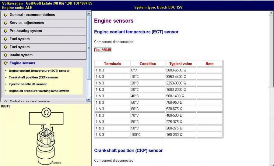

Dacă dă cu virgulă sau nu poţi utiliza vcds măsoară prima dată senzorul

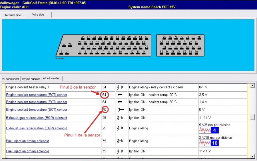

Dacă senzorul este ok scoate mufa de la ECU şi verifică rezistenţa între pinii 57-70
Ar trebui să dea aceleaşi rezistenţe ca şi la pini senzorului (diferenţele sunt foarte mici, ceva mai puţin de un ohm în plus)
Dacă nu este aceeaşi rezistenţă problema este la cablaj/mufa senzorului.
Dacă este aceeaşi rezistenţă se pune la loc mufa ECU şi se măsoară tensiunea între pinul 2 şi masă şi între pinul 1 şi masă (se măsoară cu contactul pus şi toate mufele puse, deci trebuie să înţepi cumva firele respective). Trebuie să obţii valorile din poza de mai sus în funcţie de temperatura din bord (adică măsori prima dată cu motorul rece apoi când acul a ajuns în apropiere de 90 grade)

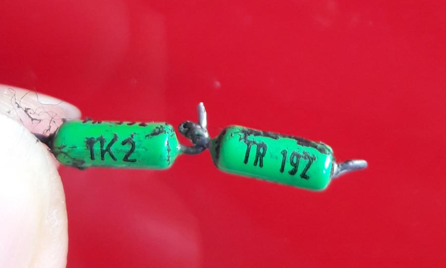

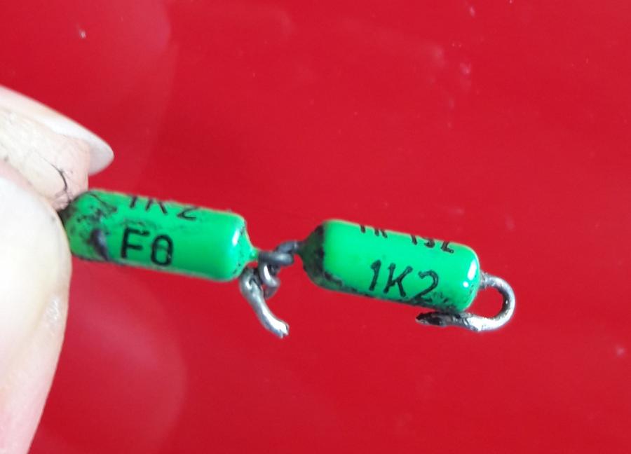

la schimbarea senzorului G62 am observat ca pe unul dintre fire (cred ca cel albastru cu galben) ii aveam pe indivizii din poza de mai jos. Din cate mi-am dat eu seama is ceva tranzistori (posibil sa gresesc). Pe ei scrie TR 192  1K2  F0. Mecanicul i-a luat de la fir . Partea buna este ca eroarea nu a mai aparut, inca, dar acum tot asa de greu pornesete masina la cald.. la rece inca nu am avut timp sa incerc.
Stie cineva ce improvitatie am avut eu acolo ? Mecanicul mi-a recomandar sa duc ECU la cineva, zicand ca este ceva componenta care s-a defectat si  ECU su mai primeste valorile de la senzor.
E o improvizatie care "rezolva" pornirea la cald .
Pune firul cum era de fabrica si daca porneste greu la cald verifica : cabluri baterie,electromotor,baterie. Daca toate astea sun bune atunci fa o resofare pt pornirea la cald si ai rezolvat problema
Sunt 2 rezistenţe de 1,2kohmi în serie deci 2,4kohmi. Fiind în serie cu senzorul după cum ai descris atunci în conformitate cu tabelul de mai sus ECU nu vedea o temperatură mai mare de 20 grade, deci concluzia este în postul de mai sus.

dupa cum spuneam si mai sus, trebuia sa porneasca usor cu acele rezistente. problema cred ca e altundeva totusi.
PS: exact asta era si motivul pentru care au fost puse acolo
