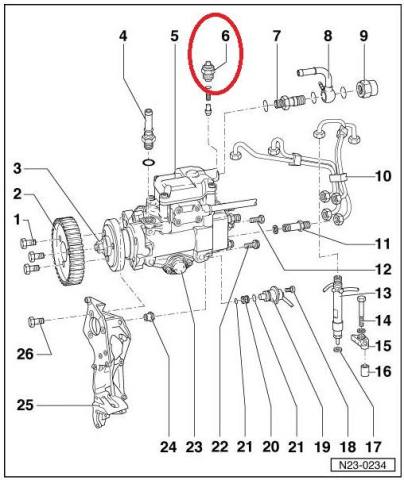

Bujiile incandescente nu dau scanteie.
La tine cel mai sigur trage aer pe instalatie. Schimba garniturile de la T-ul de pe filtrul de motorina sau chiar T-ul in sine. Verifica si furtunele sa nu traga aer pe undeva.

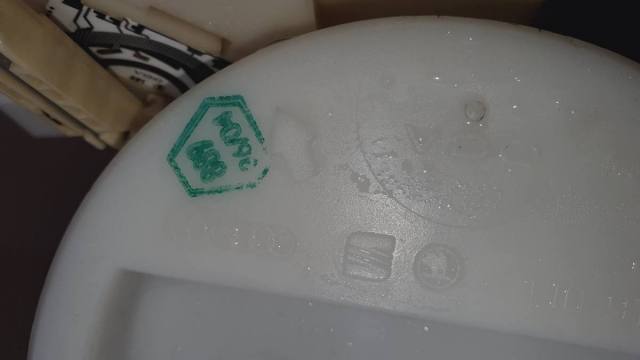

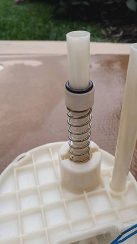

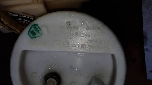

Posibil sa fie blocate pe deschis supapele de la sorbul de motorina din rezervor si sa dea motorina inapoi. Ar fi bine sa le verifici si pe alea. Avansul cum e?
