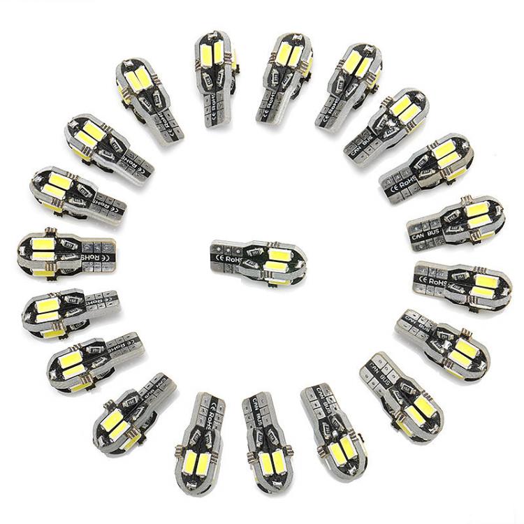

A mele au tinut 2 ani. A inceput unul sa dea eroare, am refacut lipitura rezistentei si a mai mers un an. Acum tot ala imi face figuri dar nu ma reusesc sa-l pacalesc. De clipit nu clipesc dar eroarea in bord ma sacaie rau!

Colegii care ati montat leduri can-bus w5w imi puteti recomanda si mie in privat de unde ati achizitionat? Am avut un set de la colegul b_76_jaf care m-a tinut 3 ani dar s-a dezlipit rezistenta si nu mai am ce face ... imi dau eroare. Am cumparat dintr-un magazin de piese un set can-bus de 18 lei dar nu poate sa pacaleasca masina. Si alea dau eroare.
Dupa ce am vorbit cu tine aici  am mai vazut un model pe ebay si nu m-am abtinut sa nu le probez si pe astea :) Azi au ajuns, dupa ce le probez te anunt cum stau treburile :)

Mi-au ajuns "chinezariile" :) Incerc sa le montez maine sa vad daca vor da eroare.
De ce nu le pui pe astea si stii o treaba. Nu dau eroare, fac o super lumina, sunt plug&play, le am de un an fara probleme.
Idem si eu. Fara eroare, nu clipesc, lumina buna, rezistente
De ce n-ai zis ca iti trimiteam si eu bani sa comanzi doua seturi!? :D
Cum sunt? Lasa-mi si mie un link de pe ebay, aici sau in privat! Multam!
De 3 ani folosesc aceste lampi la nr. de inmatriculare si sunt foarte multumit (fara erori, fara clipeli, fara incalzire). Au si un model de led canbus fara pozitie dar destul de scump: 80ron perechea. Nu stiu daca sa il incerc sau nu!
Modificat de Jorjel
Cele pentru nr de inmatriculare le am si eu. Nu am ce sa le reprosez. Nu dau eroare, lumineaza impecabil
Le-am pus azi, lumineaza frumos, dar timpul va spune cat de bune sunt. Nu dau eroare dar la asta ma asteptam, tot ce am cumparat pana acum nu au dat eroare, problema apare mai tarziu cand vor incepe sa clipeasca. Poate am mai mare noroc cu astea acum :)
http://www.ebay.com/itm/2x-T10-921-W5W-194-Canbus-Error-Free-COB-White-LED-Bulb-Light-For-Benz-BMW-12V-/252181573345?hash=item3ab7316ee1:g:ko8AAOSw8-tWUmgR&vxp=mtr
Le-am cumparat pe 25 octombrie si au ajuns pe 3 noiembrie. Record:)
Modificat de Clawoodyou
Sa nu comandati asa ceva nici pt interior, nici pt exterior. Sunt de toata jena. Dupa 1 sapt incep sa clipoceasca toate...
Testate si astea, le-am luat pentru interior, pe pozitie dau eroare iar pe interior incep sa clipeasca dupa ceva timp :)
Inlocuit becuri DRL normale cu becuri LED (fara anulatoare sau rezistente) si confirm ca nu dau eroare si lumina este mult mai puternica.
Ramane de vazut cat de fiabile sunt....

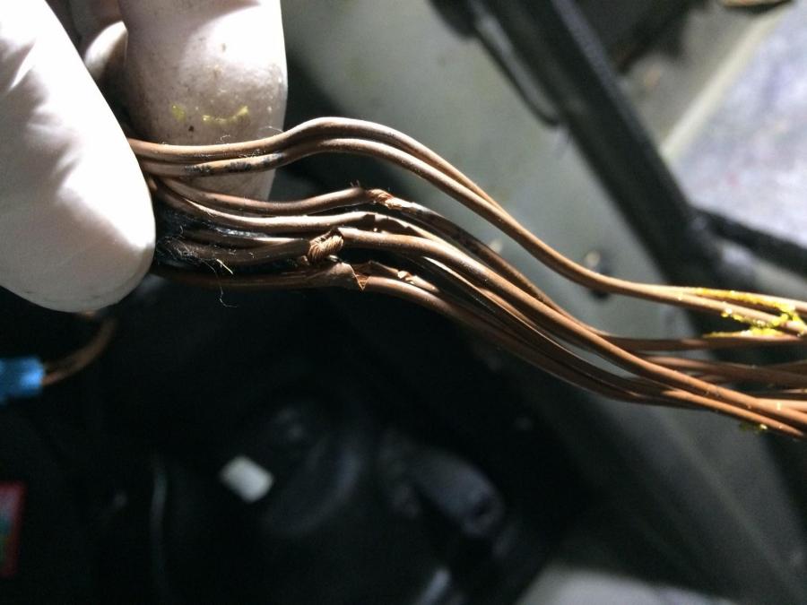

Salut. Sper ca postez unde trebuie. De vreo 3 zile am o problema la stopul dreapta spate. Adica uneori nu imi functioneaza un bec din stopul mic de pe portbagaj,iar alteori functioneaza,dar la o alta intensitate si in acelasi timp se aprinde si becul de marsarier. Am scos becul,nu pare sa fie ars(repet are momente cand fuctioneaza perfect). Atasez si poze. Stiti de la ce ar putea sa fie? Un fir intrerupt sau vreun scurt?
verifica firele dintre capota portbagaj si caroserie - de obicei se rup in zona de la iesire din balama (pe partea stanga - sofer)
Cel mai probabil fire intrerupte in partea stanga a portbagajului acolo unde cablajul trece de pe caroserie in capota portbagajului.
Uite ce am gasit la mine:
asa fac toate CC-urile....si mai rau.
Ok. O sa ma uit. Si se lipesc firele sau trebuie schimbate?
Cositorite,tub varnish,izolate cu banda textila si pozitionate in asa fel incat sa  faca o bucla la inchiderea portbagajului
Modificat de EEXCALADE
catalin, nu prea recomand cositorirea in acea zona - trebuie sa ramana o legatura flexibila. Recomand prelungirea firelor (pt ca zonele unde se fac conexiunile sa nu fie tot in zona cu probleme.... dupa care legate bine, termocontractibil si matisat cablajul.
Eu am cositorit pe o portiune de 3-4 mm,varnish....,apoi cel mai important ,am pozitionat cablajul in asa fel ca la deschidere/inchidere cablajul sa formeze o bucla
