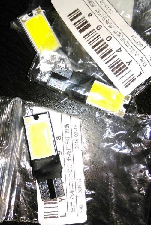

Mi-am dat seama ca pentru pozitie. Dar la ce iti trebuie cree pt pozitie? Cu leduri normale nu iti place? :) vezi ca am pus eu niste poze cateva posturi in urma cu leduri folosite de mine care nu dau eroare dar se duc repede. Acum mi-a venit comanda cu alt model dar inca nu le-am pus sa vad ce si cum.
Cele din poza sunt alea venite acum dar nu le-am probat.

scz nu m-am exprimat corect. Am probat si leduri normale si cree. Se aprind, dau eroare si se sting....
nu a folosit nimeni anulatoare de eroare sau numai la mine dau eroare? Am mai citit inainte de anulatoarele astea de eroare si mi se pare normal sa dea eroare atata timp cat un led consuma mult mai putin decat un bec normal w5w...
Daca sunt canbus si tot iti dau eroare nu stiu care ar fi problema, dar sincer nu am vazut pe cineva sa puna anulatoare pe pozitii...alea canbus au deja niste rezistente incluse pe placa si nu inteleg cum de iti dau eroare...probabil ai incercat niste leduri mai ciudate, incearca unul din cele 4 modele puse de mine si nu ar trebui sa fie probleme.

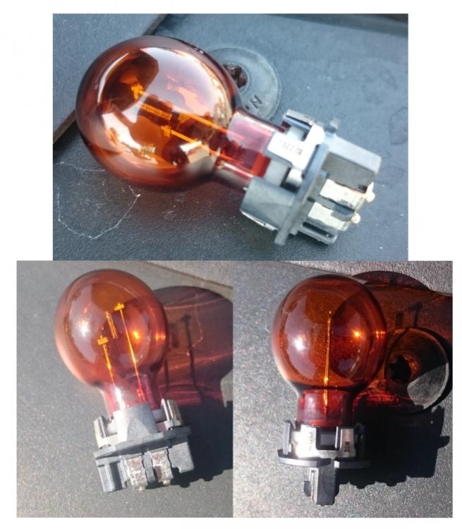

Cum ii zice, ce tip de bec este la drl? L-am scos afara si l-am pozat...cand l-am aratat la un magazin de piese n-au reusit aia sa-l gaseasca nici pe calc si nici prin cataloagele lor...scrie pe el 24w dar tipul ala de soclu? Nu sunt arse dar le-as schimba cu unele cu lumina mai alba daca gasesc su cu led, ca e prea galbuie lumina lor.
...si aproppo, trebuie anulator pentru ambele becuri daca se pun cu led (au circuite separate becurile?) sau este suficient un singur anulator pe circuit suficient pentru ambele becuri?
In poza e becul "ciudat" :) despre care nu stiau aia sa-mi zica ce tip e ca sa pot sa caut similar dar pe led...

Ok, multumesc.Intr timp am identificat codul becului respectiv; este PW24W si l-am gasit in varianta cu led la un magazin online la noi in tara. Problema e ca este specificat cum ca ar fi "partial CANBUS"...?!?! adica ii lipseste canul ori busul sau cate un pic din fiecare? :)

@RO-VW Fara sa fac reclama: PWY24W Din cate imi dau seama astea nu dau eroare. Eu am ceva similar ptr semnalizarile spate. Si nu am probleme.
