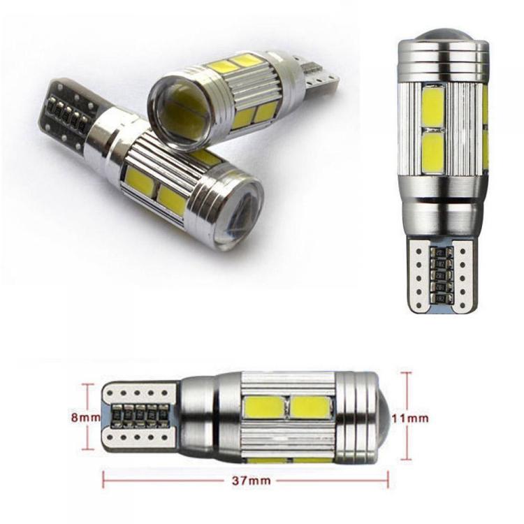

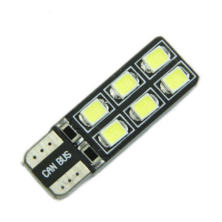

Ce becuri cu led folositi pentru pozitie? Am schimbat deja doua modele. Dupa un timp cel din partea stanga incepe sa flash-uiasca. Am mai comandat acum de pe ebay alt model sa vad cum se comporta. Orice recomandare e bine venita :)
Astea sunt cele doua modele folosite pana acum:
lambda_dryver
Am schimbat la leduri de m-am plictisit. Cumparat seturi de la ~25 lei/set pana la ~100 lei/set si toate dupa maximum 6-8 luni incep sa dea eroare de Canbus. Le sting, le aprind iar si dispare. Doar primul set m-a tinut putin peste 1 an, dar nu am mai avut norocul asta, se pare...
Modificat de lambda_dryver
Eu folosesc al doilea model, cel cu ledurile lipite direct pe placa. Din cate imi amintesc a mele sunt cu 4 leduri pe fiecare parte. Le am de v-o doi ani si sunt luat de la un coleg de forum. S-a intamplat sa-mi dea si mie eroare dar le-am dat jos si am refacut lipiturile la cele doua rezistente si de atunci n-am mai avut probleme. Banuiesc ca de la caldura, cele doua rezistente se dezlipesc de pe placa si de asta incep sa dea erori. Ideal ar fi sa intariti lipiturile cu un cositor de calitate inainte de a le pune pe masina.
da, caldura, diferentele de temperatura, etc - le omoara - din pacate.
Chiar o sa le iau azi sa ma uit la lipituri si sa le refac daca e cazul. Oricum am comandat altele. Cred ca o sa imi comand naiba 50 de bucati, sa am sa schimb :))
