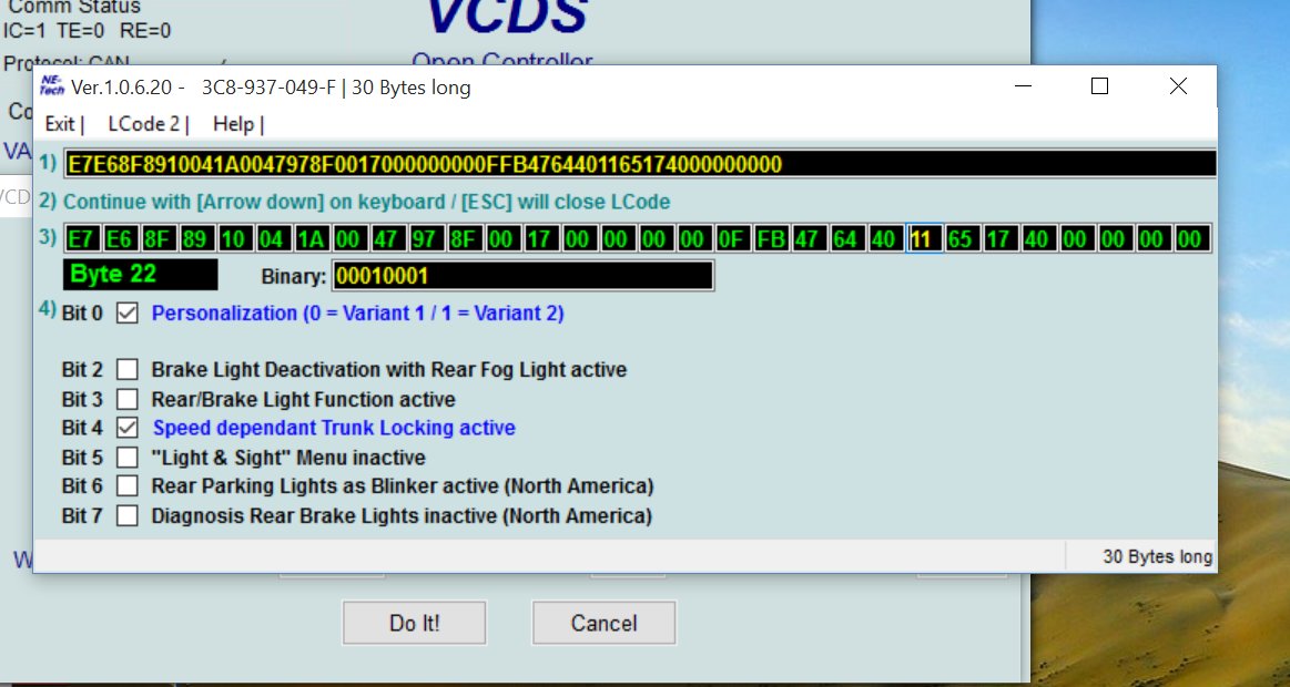

Am rezolvat. E din setari. Merci Florin pentru idee! Am pus codarea cu care a venit din fabrica si nu mai face duda. Maine iau modificarile la rand si vad care e problema. Am reactivat deja footlight si 2x fog light si nu s-a manifestat.
Da.. e interesant de vazut unde a fost problema. Cu placere si ma bucur ca ai rezolvat !
Optiunea vinovata era "Speed dependent Trunk Locking active". Mie imi suna a bug software.
post-55089-0-66377100-1449856130_thumb.j

cam asa ceva, deoarece nu are treaba cu lampile.... ci cu blocarea portbagajului. Bine ca ai rezolvat-o.
