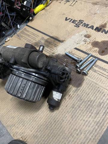

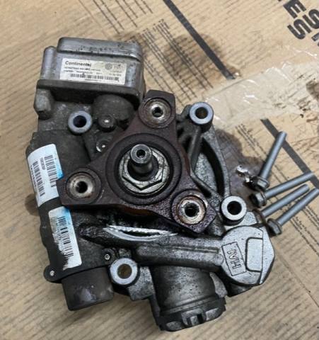

… am primit piesa, dar acum nu mai imi raspunde mecanicul la telefon … ar fi fost culmea sa se lege totul asa bine ! … in plus mai am observat o problema = piesa este lovita (ciobita) undeva aici (vezi poza) … sper sa nu-mi afecteze functionalitatea !!!

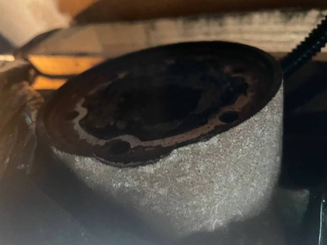

Update ! dupa multe emotii, cred ca am reparat masina, dar, pana la urma, am inlocuit doar haldexul, grupul cumparat de la SH nu l-am mai folosit, caci la mine era spart doar canalul de comunicare cu pompa haldexului. In final, am folosit si haldexul (partea cea cu integrat) pentru ca cel de la SH avea mufa de comunicare cu calculatorul rupta … o sa pun aici poza pentru a vedea unde aveam haldexul spart .., (am schimbat, bineinteles si filtrul si uleiul la haldex) … iar acum, am ramas cu grupul (daca cineva are nevoie il pot vinde mai ieftin), iar de la haldex, mi-a ramas si pompa si electrovalva, daca cineva are nevoie)

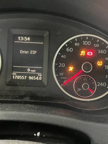

Masina pare ca merge ok … dar, am probleme cu un cauciuc stanga-fata (care era din de in ce mai desumflat, de cand am facut schimbul de roti) … iar azi cand am mers la o vulcanizare, s-a aprins acei martori (presiune in pneuri + derapaj) … si dupa ce mi-a verificat roata (nu aveam pana) … i-a facut o etansare … si de atunci acei martori nu se mai sting … in plus apare si aceea eroare ESP cand pun contactul !?
Nu pot face asta pana marti, cand vine mecanicul … dar, oare este posibil ca aceste erori sa aiba legatura cu haldexul schimbat ieri !? … as fi vrut sa fac un drum de vreo 300 km cu ea pana atunci. Oare o pot face, sau nu sunt in siguranta cu erorile astea !?
Da , acele erori pot sa fie legate de HALDEX !  Dar in acelasi timp  ESP poate sa fie si de la un senzor ABS de la roata , nu stii cu siguranta pana nu scanezi asa ca nu iti poate da cineva online ok-ul .
Dupa montarea haldex nou/sh si alta pompa haldex TREBUIA facuta calibrarea haldex.... nu e deloc simpla si e neviue de ODIS. Ti a fost facuta de mecanic?

@cascadoru… de fapt, am schimbat haldexul, dar partea electronica a haldexului este tot cea de pe masina mea.(pentru ca cea de la SH avea mufa rupta) … nu mi-a facut calibrare, cand am plecat de la el parea totul OK ! … dar, aveam acea roata destul de moale si cand am ajuns la vulcanizare (intre timp am mers minim 50 km cu ea), a intrat acele 2 erorii (aparent legate de roti) si chiar dupa ce a facut etansarea la roata si presiunea la toate rotile … erorile nu au mai disparut ! … e posibil sa fie doar o coincidenta cu roata si eroarea sa fie in cotinuare legata de haldex (totusi, ce legatura ar avea eroarea “presiune in pneuri” cu haldexul ? … probabil eroarea ESP provine de la haldex, iar cealalta de la cauciuc !?) … nu stiu, dar nu pot avea nici macar Sarbatori linistite cu masina asta !
PS “oricum, am inteles ca acea calibrare nu o poate face oricine si rezultatele sunt relative … cunosti pe cineva care ar putea face aceasta calibrare cu rezultate bune ?”
@cascadoru … inca ceva: daca calibrarea se face intre haldex (placa electronica) si pompa lui, atunci poate ar fi o solutie sa-mi iau si pompa de pe haldexul vechi (cel de pe masina mea) si astfel voi avea un haldex si pompa de pe masina mea … in acest caz ar mai fi nevoie de calibrare !?
Poti incerca sa pui pompa ta dar nu s sigur ca o sa fie ok. Nu e vorba doar de partea electronica... haldex functioneaza, ca o cutie DSG.... pe principiul unor ambreiaje sub presiune. Acum ai alte ambreiaje care trebuie invatate de unitatea de comanda.
Modificat de cascadoru
… si daca schimb si acel ambreiaj + pompa si cu partea electronica a haldexului (toate cele vechi de pe masina mea … ce ar mai ramane nou pentru a recunoaste calculatorul ?) … nu ar trebui sa functioneze ? Ar fi de fapt toate piesele vechi, mai putin corpul metalic (sau de fonta) … am dreptate, sau inteleg eu gresit ceva ?
… desi, din cate vad (acum ca ma uit mai atent) pe acel ambreiaj, scrie clar - DO NOT OPEN !!!
Te complici, fa o diagnoza vezi ce apare rezolvi problema apoi un basic settings
