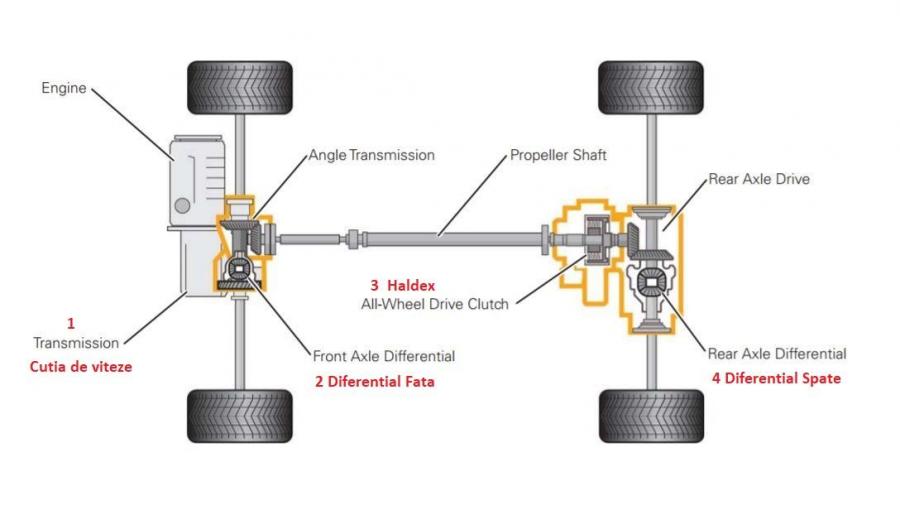

Pentru sistemul 4motion sunt 4 locuri diferite unde exista ulei:
1- Cutia de viteze  unde se recomanda schimbul la fiecare 60.000 km
2- Diferential fata  - unde producatorul spune ca "nu se schimba" aici ramane la latitudinea utilizatorului sa decida
3- Ansamblu Haldex  - unde exista filtru si lichid
- Producatorul spune doar de schimbul lichidului la fiecare 60.000km sau 3 ani ( daca am eu info buna) .
- Filtrul nu are cod OE de piesa  , se produce doar aftermarket din cate am vazut eu , codul trecut pe el este : PA66GF35  .  Am reusit sa il obtin de pe https://www.haldexparts.com/111358_AUDI,_VW,_Seat,_Skoda_GEN_4_AWD_oil_filter/p2624653_14766012.aspx
4- Diferential spate  - unde producatorul spune ca "nu se schimba" aici ramane la latitudinea utilizatorului sa decida

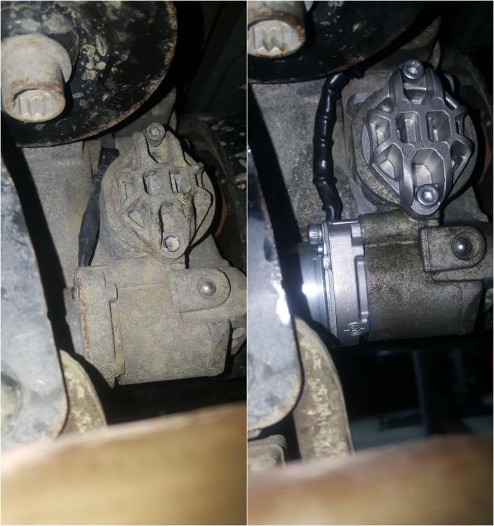

Daca B7 are haldex gen 4 ,atunci are filtru 100% numai ca nu toata lumea stie de el . Mai jos este filtru nou si filtrul vechi scos de la mine de pe Haldex gen4.
Ca info unde se afla  acesta:  Este exact deasupra pompei.
Mie cei de la Cybernet mi-au spus ca se schimba la 60 k si nu am menționat nimic de durata de timp la care ar trebui schimbat.
Daca localizezi filtru nu e mare filozofie sa il schimbi singur doar iti trebuie un elevator sau o ridici pe chestile alea de ridicat doar sa fie masina orizontala. Uitate cum arata un filtru vechi si unul nou, si altii se bateau aici cu pumnu in piept ca nu se schimba filtrul! Oare dupa cam 150k de ce pica pompa de ulei de la cuplaj? Decat 300 euro mai bine 50 pe un filtru!

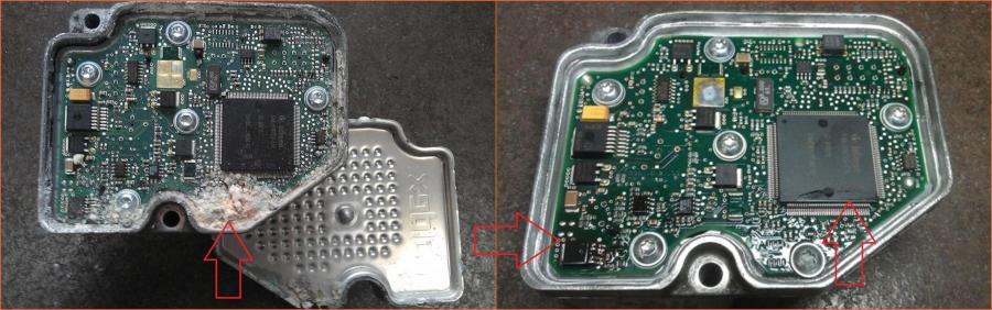

@vick Calculatorul de Haldex controleaza valva Solenoida N373 . Aceasta se blocheaza mecanic .
Cauzele cele mai frecvente sunt : coroziunea  de la apa  (poza din stanga)  sau  Blocarea mecanica a solenoidei N373 si supraincingerea unitatii ca urmare (poza din dreapta)  De obicei blocarea n373  este rezultatul lichidului de haldex neschimbat la timp.
Unitatea care se schimba trebuie codata pe masina , iar din care stiu eu nu se poate folosi o unitate SH decat in anumite circumstante.
Mai multe info iti poate da cineva care cunoaste bine aceste echipamente , eu ma limitez la informatiile oferite mai sus.

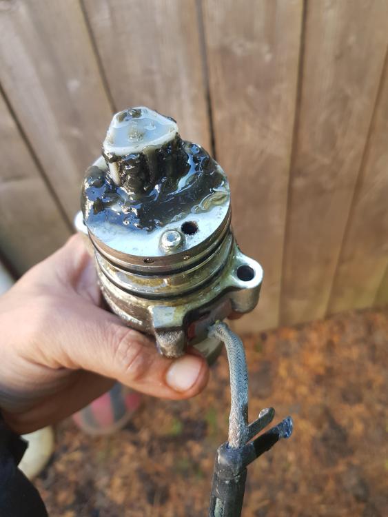

 Am curățat pompa și locașul ei. Era plin de depuneri. Nu inteleg cum un ulei hidraulic atât de scump are o durată de viață atât de scurtă. Când am scos vechiul ulei, au ieșit odată cu el tot felul de chestii gelatinoase. Acum a dispărut și eroarea AWD prezentată mai sus.
Se intimpla pentru ca e acelasi ulei care lubrifiaza discurile de frictiune ale cuplajului - de aici stress termic si impuritati.

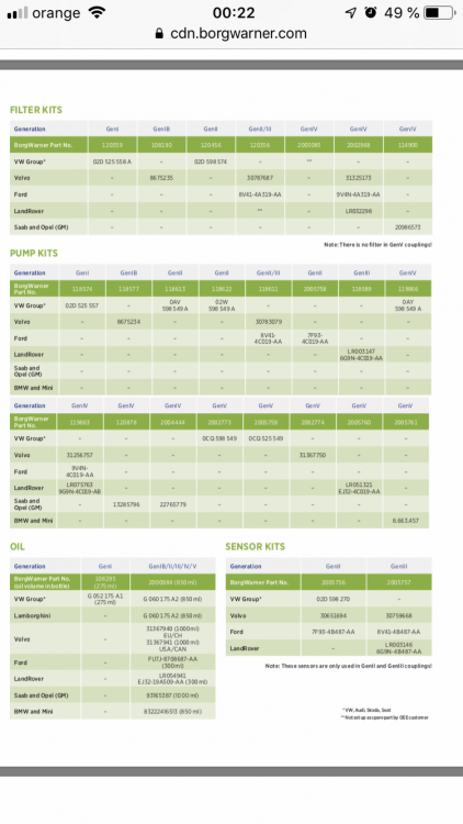

Am atasat si o fisa oficiala despre componentele/Part number sistemului Haldex.
