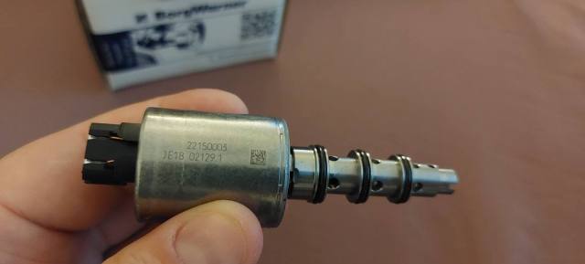

Am reusit sa schimb valva n373 cu una originala BorgWagner  am facut si niste teste cu vag com si se aude cum lucreaza valva cand o activez in test . Momentan eroarea a disparut! Astept prima zapada sa vad exact cum lucreaza.  Nu stiu daca valorile din test sunt ok , poate ma ajutati voi!

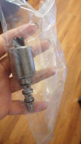

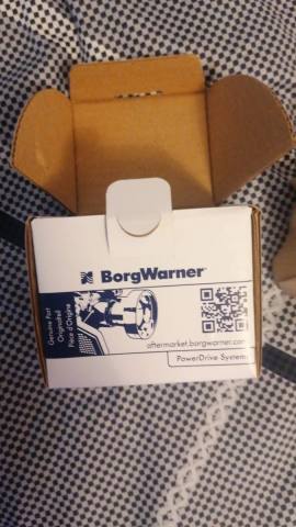

Sigur ca da!   am luat-o de pe ebay,  125 $ parca si a venit cu Gls curier  la usa in 2 saptamani.  Am riscat putin ca nu stiam ce imi va trimite in cutie,  dar la o comparatie cu valva de pe masina seamana 99%, cu codurile de pe ea, tot.
https://www.ebay.com/itm/154374157598?mkcid=16&mkevt=1&mkrid=711-127632-2357-0&ssspo=2U_7tS5pSHa&sssrc=2349624&ssuid=X0YVQmiESXG&var=&widget_ver=artemis&media=COPY
Am atasat linkul vanzatorului de unde am cumparat eu,  nu stiu daca e permis de forum.
Pe cutie nu era trecut nici un cod de piesa nimic, dar l-am cerut acum la vanzator.

Multumesc de informare , chiar sunt curios ce cod iti va trimite pentru ca in catalogul 2022 de la Borgwarner nu este trecuta ca piesa separata pentru distributie , este inclusa doar in ECU KIT:
https://cdn.borgwarner.com/docs/default-source/iam/awd-coupling-spare-parts/spare-parts-for-awd-couplings.pdf?sfvrsn=1b3cb63c_29
Important este ca ti-a rezolvat problema si ca este compatibila !  Felicitari !

Vezi ca am pus eu mai sus link-ul de unde am cumparat cu 125 euro piesa, am vb si cu vanzatorul si momentan nu o mai are dar o sa revina in stoc!  Tot ce pot sa iti spun ca dupa o cateva zile de la schimbarea piesei nu a mai aparut eroarea si pe ploile de zilele trecute am fortat putin masina si nu a reaparut eroarea.  Deci pot sa zic ca sunt multumit pt 700 lei cheltuiti cu manopera mea, doar elevatorul inchiriat cu ajutorul lui Dan de la Panda Self Service. : https://www.facebook.com/profile.php?id=100063701196005

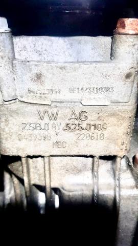

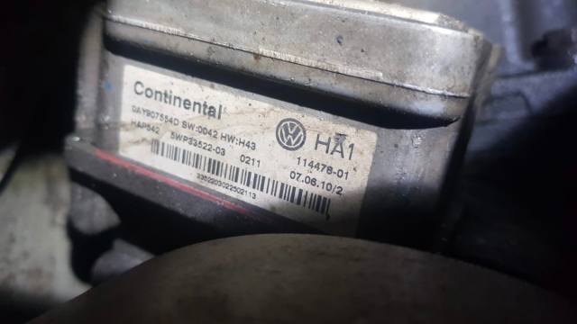

O sa adaug ceva poze si cu piesa defecta si cu codurile oem de pe ea.
Pretul cerut la service mi se pare enorm! Nu vreau sa supar propietarii de service .. dar pt o piesa de 700 lei nu poti sa rupi pielea de pe om....

Am vorbit cu vanzatorul de pe e bay si el spune lafel:  nu exista  piesa separata ... probabil le cumpara impreuna si le vinde  separat el.. dar la mine a ajuns in cutie  Borgwarner   si seamna foarte bine cu piesa originala  si cel mai important ca mie imi merge fara eroare aparuta.
