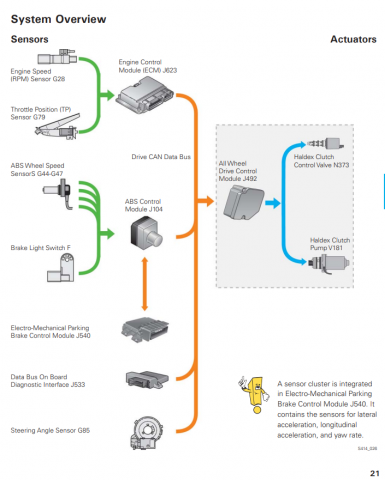

Sunt o groaza de sisteme care lucreaza in armonie cu modulul de haldex , toate primesc date si trimit date de la calculatorul J  :
TOATE VOR FI AFECTATE intr-un fel sau altul

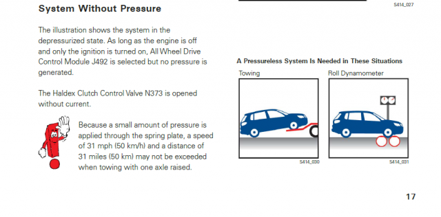

d) Si acum una de la producator ca sigur nu e de incredere tot ce se scrie pe internet pe aici  : Producatorul zice clar  NU ai voie sa mergi mai mult de 50KM fara presiune in sistem -> In caz ca nu stiai pana si tractarea pe 2 roti are procedura , se face doar cu contactul pus la masina de tip 4motion .   Avand in vedere ca tu prin scosul sigurantei eliberezi tot sistemul de presiune ..... Practic scoaterea sigurantiei face mai mult rau decat tractarea pe doua roti pentru ca tu eliberezi sistemul de toata presiunea , nici macar aia de "relanti" nu ramane.

Asta inseamna ca la pornire J492 este deschis.  Tu ai mers cu presiune zero dar cu valva J deschisa . Daca scoti siguranta , pornesti masina direct cu valva inchisa , scenariu diferit al tau fata de cel intrebat de colegul de mai sus.
Alimentarea pompei vine din calculatorul J apoi mai departe J se duce la ECM  ,  Pompa de Haldex nu este legata de nici un senzor vizibil pe bord .
Scoaterea sigurantei cauzeaza multitudinea de erori pentru ca elimini o componenta cu totul dintr-un sistem integrat , adica J-ul , daca elimini doar un accesoriu din  Componenta J ( pompa V181 ) sistemul integrat inca este functional dar limitat.

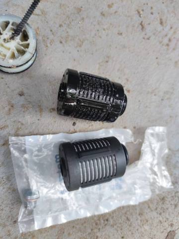

On 9/29/2018 at 7:37 PM, 4xmotion said:

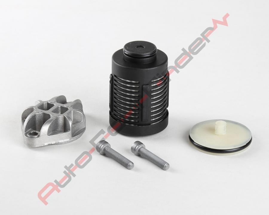

Filtrul nu are intr-adevar cod OEM de VAG, dar nu este aftermarket. Se gaseste ca piesa originala de la producătorul HALDEX (codul pentru filtrul de generatia a 4 a este 111358). Singurul producător care are cod OEM pt filtrul haldex de generatia 4 este Volvo (care de altfel si recomanda in caietul de mentenanță inlocuirea filtrului). Codul Volvo este 31325173, iar piesa se găsește in România la un preț sub 200 lei; filtrul este identic cu cel pentru VAG, cu excepția acelei bucati mici de plastic, de culoare albă (la Volvo este mai subtire decat la VAG). Aceasta se poate refolosi fara probleme de la filtrul anterior montat pe mașină. Nu are element filtrant, este doar o bucată de plastic. Atenție doar la extragerea filtrului pentru a nu deteriora bucata de plastic de culoare albă. In prima poza cu, cu lichidul haldex este filtrul VAG, iar in cea de a doua , filtrul Volvo.
  Oare acest filtru de Volvo are supapa de presiune integrata in el?  Din ce vad Volvo are altfel circuitul de filtrare al uleiului.
  Cel de VW  Tiguan pare sa aiba in plasticul alb  un circuit intern care duce ulei spre supapa de presiune de la filtru negru.

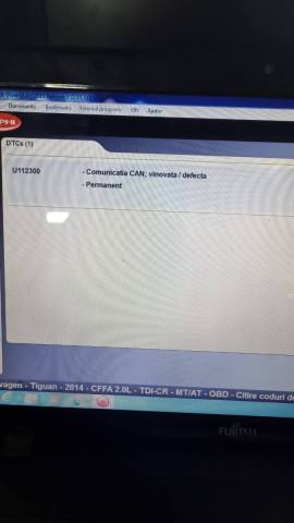

Salutare tuturor, am achiziționat luna trecuta un Tiguan 2016 2.0 TDI 150 CP, DSG 4 Motion. Întâmpin următoarele probleme, martorul presiune roți aprins și Eds. Mergând la reprezentanta a rezultat următorul cod de eroare:0AY907554J- calculatorul Haldex. Curățând filtrul și pompa Haldex, am scos foarte multa mizerie, uleiul fiind îmbâcsit. În urma acestui procedeu și a scanării din nou a erorilor a rezultat următoarea eroare: U112300 - Comunicația Can; vinovata/defecta permanent. Un sfat mi-ar fi de mare folos, mulțumesc anticipat.

Evita filtru Vaico , sunt tot felul de dubiosi care acum brusc produc filtre de haldex .  Daca vrei solutie AM dar totusi de calitate cauta kitul de la BORG WArner -  Ulei de haldex + filtru de Halex produs de ei in jur de 400 ron pretul pentru ambele.
Cod KIT  -> 111358  pentru Gen 4

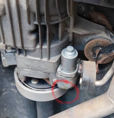

Zilele trecute, in urma unei ridicari pe elevator pentru o inspectie vizuala am observat o picatura de ulei care pare ca se scurge de la sistemul Haldex. Nu e o scurgere mare, ca nu am gasit nimic in parcare pe jos, e ceva minor pe care as vrea sa il inteleg si dupa sa vad cum il pot corecta. Am schimbat recent (acum 2 luni) intr-un service pompa de ulei si uleiul Haldex, dar nu si busoanele si filtrul de ulei. Atasez poza ca poate va puteti da seama de unde curge. Am in plan sa fac o noua revizie completa, ulei+filtru si busoane, dar mai dureaza putin.
Multumesc anticipat!
Vlad
Pare ca vine de mai sus de la filtru , s-a folosit capacul nou cu O-ringuri noi la filtru?  dar geru de spus din poza fara ivestigatie amanuntita.   Ca idee nu are voie sa fie deloc ulei in zona aia !
De cand am cumparat masina nu am schimbat filtrul de ulei la Haldex, doar uleiul. Nu stiu daca a fost schimbat inainte. O sa incerc sa ma uit mai atent sa vad daca pot sa identific mai exact zona.
LE: pare ca e de la filtru, deci o sa incerc sa strang mai intai suruburile, pana schimb filtrul.

In weekend am reusit si eu sa fac revizia completa la sistemul haldex: ulei OE, filtru OE BW + busoane OE. In plus am curatat si locurile unde intra pompa si filtrul. Pompa a fost schimbata noua acum 3 luni. Am reusit sa bag cam ~810 ml de ulei. Cu toate astea inca am eroarea urmatoare care este intermitenta:

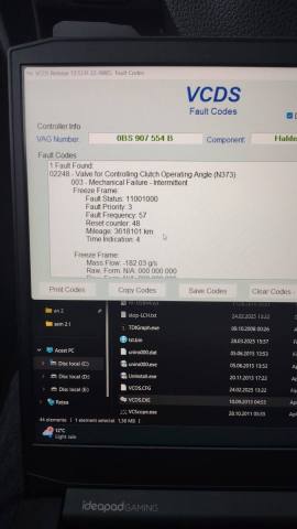

Address 22: AWD        Labels: 0AY-907-554-V1.clb
   Part No SW: 0AY 907 554 E    HW: 0AY 907 554 E
   Component: Haldex 4Motion      0043
   Coding: 0000005
   Shop #: WSC 00000 000 00000
   VCID: 4D91DF36D4D1182CA3-8018
1 Fault Found:
02248 - Valve for Controlling Clutch Operating Angle (N373)
            003 - Mechanical Failure - Intermittent
             Freeze Frame:
                    Fault Status: 00100011
                    Fault Priority: 3
                    Fault Frequency: 21
                    Reset counter: 40
                    Mileage: 216759 km
                    Time Indication: 0
                    Date: 2015.07.10
                    Time: 17:46:19
Am sters-o de cateva ori, dar tot apare. Ma gandesc sa dau jos calcultorul sa vad daca are urme de umezeala, dar mai intai as curata cu o solutie de tip "contact cleaner" conectorul unde vine valva. Cu toate astea totusi simt ca am tractiunea pe spate, cel putin asa cred.
Are cineva niste pareri noi cum s-ar rezolva problema asta?
PS: filtrul era destul de imbacsit nu cred ca a fost schimbat vreo data. Posibil sa fi ramas ceva mizerie pe instalatie?
