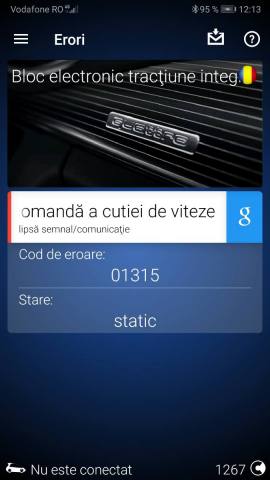

Va salut,am rezolvat o problema si m-am lovit de alta. Am avut un fluierat de la 100 la 130 km de la diferentialul spate, era fara gram de ulei.
Am cumparat din dezmembrari grup cu tot cu haldex cu accelasi cod OAY907554E.
Masina merge bine, nu mai fluiera, lucreaza 4x4 dar am eroarea respectiva. Eu am cutie manuala, grupul a fost de dsg? se poate coda pe cutie manuala?

Parca nu ai posibilitate de codare, daca imi aduc bine aminte. Eventual sa ii faci o resoftare, sa il faci de manuala.
@Zabin este corect ce zice Florin , nu poti folosi o simpla codare in aplicatia de telefon , trebuie sa o rezolvi la cineva care se pricepe asa ceva.

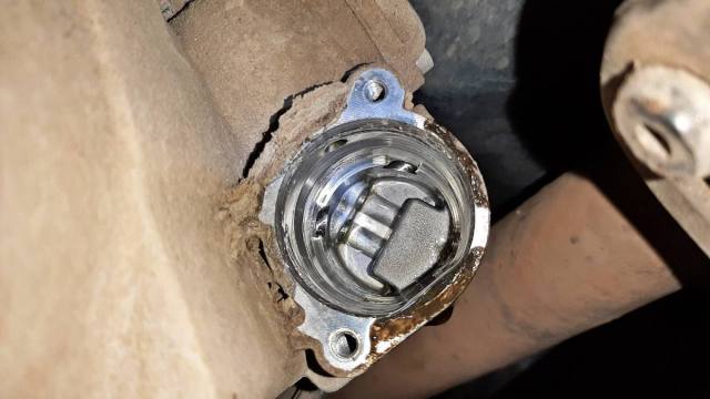

Salut ,dupa schimbarea uleiului si curatarea filtrului si pompa am o problema cu grupul haldex mai exact pierd uleiul pe la capacul filtrului am pus si oring mai mare si tot il da afara (se poate face presiune mai mare decat este nevoie ?),si cum pot proba pompa daca mai functioneaza ?
Salut philip67. Imi poti spune si mie te rog cum ai rezolvat problema uleiului care se pierde pe la capacul filtrului? Am aceeasi problema si desii am pus si mastic de etansare pe margine tot continui sa il pierd pe la capac. Multumesc anticipat!

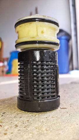

Dupa operatia de aici la 109000 KM ( Revizia de haldex nr 2 de cand este masina la mine )
 am facut inca un schimb de haldex la 140.000 km (revizia haldex nr 3 )   , dupa 31.000km de la ultimul schimb.
Consumabilele folosite au fost cele OE  : includ si busoanele care sunt cu unica strangere trecute in manual .

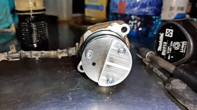

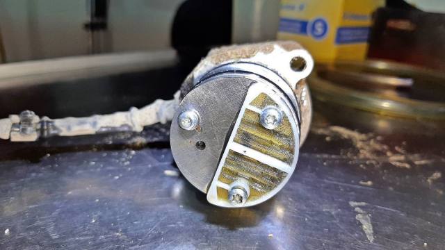

Pompa nu a fost prea murdara :  era  30-40% obturata plasa.
Dupa curatare:
Carenajul pompei continea si el ceva impuritati , dar nu erau asa de multe:
Filtrul in schimb era destul de murdar , consider ca avea peste 50% din eficacitate dusa.
Concluzia personala
La penultimul schimb facut la interval de 40K am gasit mult mai multa mizerie decat la cel de 30K ( cel actual ) , consider ca cel mai safe si cel mai preventiv ar fi schimbul acestor consumabile intre 30 si 40k  km .
Sunt foarte multi factori in functie de care pot sa difere aceste rezultate , asa ca ce este scris mai sus este doar o recomandare personala.

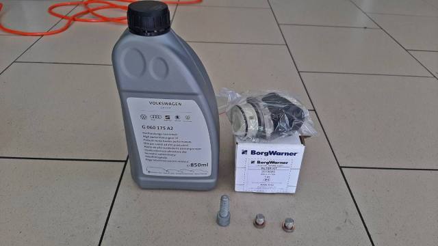

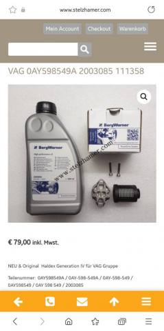

Salutare, ce pare aveti de kitul asta de servisare pentru haldex? merita sau trebuie musai ulei original? Mersi
