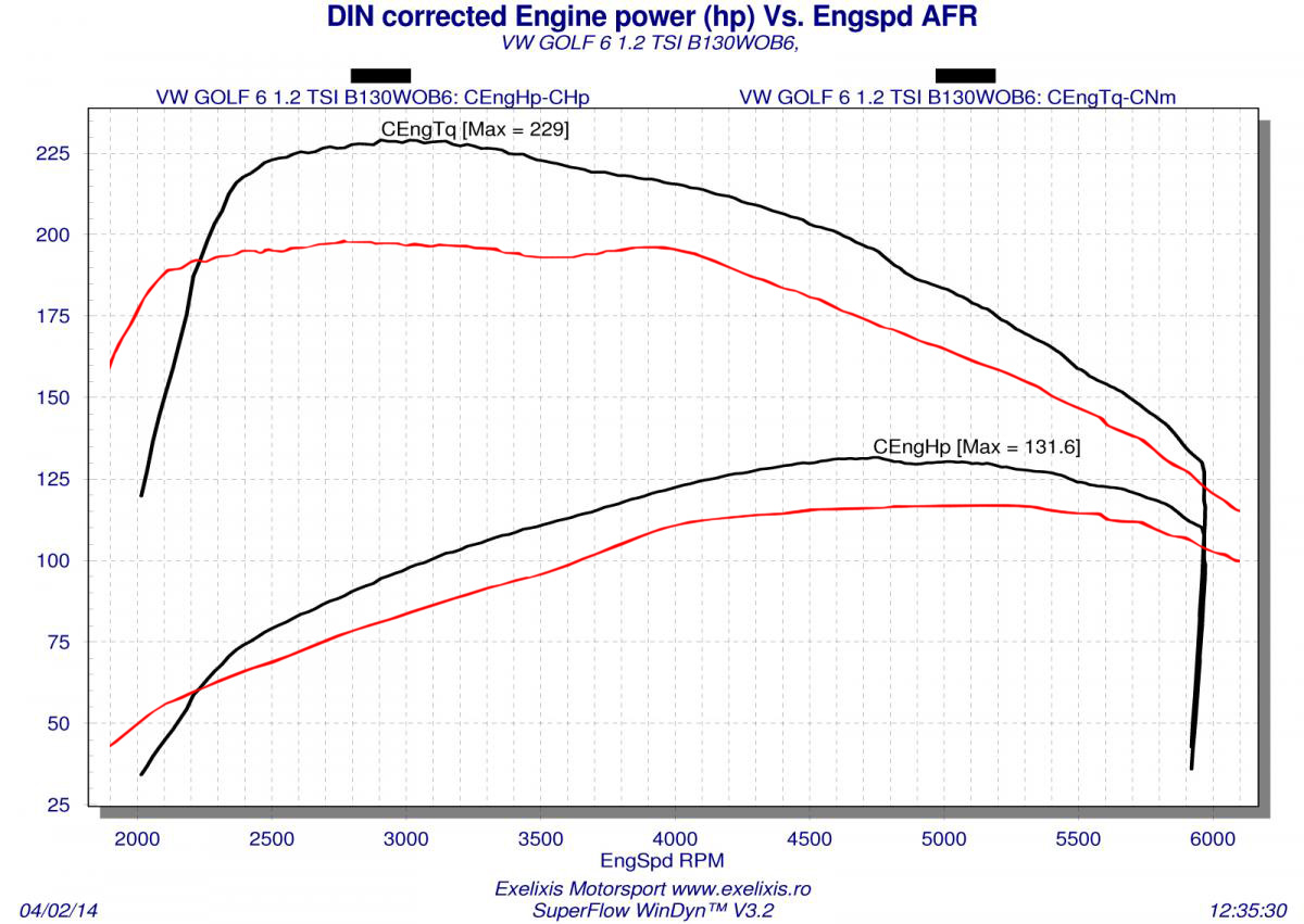

Cel rosu e softul stoc al motorului.
Se observa destul de clar ca punctul maxim de cuplu este dupa 2.000 RPM asa ca e normal sa nu se comporte "multumitor" sub acest prag. Ceea ce, oricum, este foarte bine fata de un aspirat care trebuie dus peste 3.000 sa raspunda la fel...

Asa este, insa cam la fel este la orice motor. Turatia de cuplu maxim este peste 2000 rpm, chiar si la diesel.
In graficul tau motorul pare dezastruos sub 2000 rpm deoarece graficul incepe de pe la 1800 rpm, iar turbina nu are cum sa produca presiune in admisie atat de repede.
Uite un grafic inceput la 1000 rpm unde se vede un comportament decent al motorului la 1500 rpm, cu peste 75% din cuplul maxim. Ca este el mic in comparatie cu cel al motoarelor potente, este alta poveste...
http://youtu.be/hQLLLs7X0hA?t=1m49s
E de mentionat ca si in graficul meu si in filmuletul asta e vorba de prim varianta de 1.2 TSI. Si nu e atat de dezastruos sub 2.000 :p
