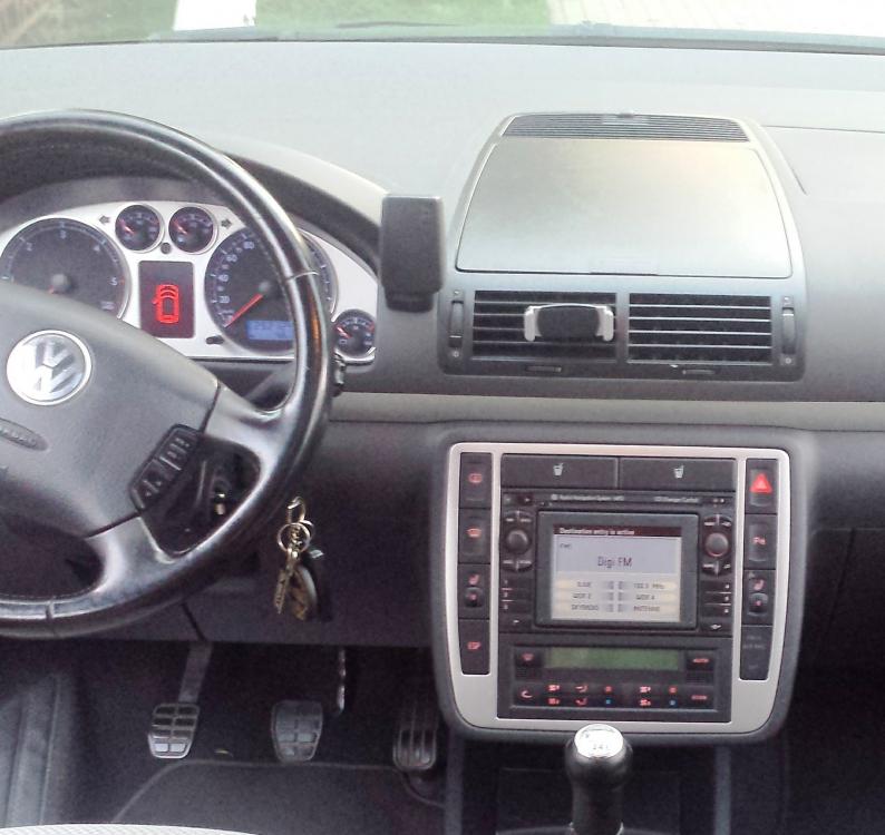

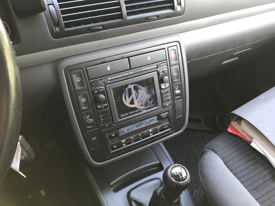

Merci Florin, asa cum spui, modulul vine impreuna cu suportul de telefon pe bord.
Cum as putea asculta muzica mp3 pe unitatea asta RNS MFD? Mentionez ca in compartimentul de sigurante de sub volan am o mufa cu 16 pini si o cutiuta pe care scrie CDC si MP3. Ma gandesc ca era un emulator mp3, dar lipseste emulatorul in sine, probabil luat de fostul vanzator. Cu ce l-as putea inlocui sau ce alta solutie am ca sa pot asculta muzica mp3 de pe SD sau USB?
Daca vrei sa pui muzica din telefon (sau MP3 Player/iPod) poti lua asta.
http://www.tme.eu/ro/details/mfd-jack/adaptoare-aux/4carmedia/
Pentru USB:
http://www.xcarlink.ro/produse/11-vw-8pini.html
Sau o alta unitate (radio/navigatie) cu aux/usb/sd

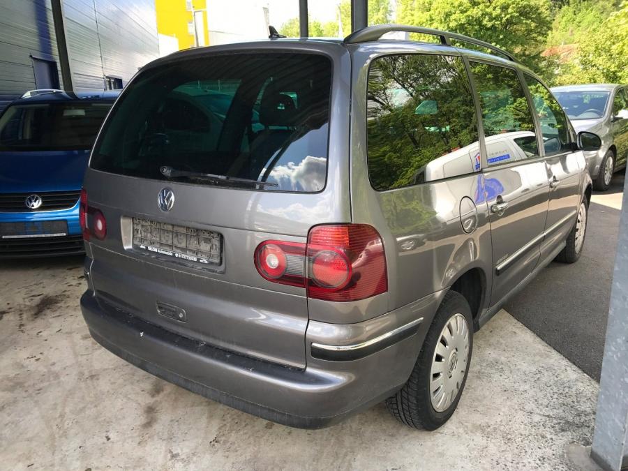

Va salut! Sharanul meu e din 2009( WVWZZZ7MZ9V011191)si are ca si dotari (7X1 Park distance control) numai ca pe spate nu mai are nimic (banuiesc ca a fost schimbata bara cu totul si nu a mai pus si senzorii tipul de la care am cumparat-o. Am gasit banuiesc mufa principala in care se leaga senzorii de pe spate in bara, deci practic imi mai trebuie senzorii cu cablajul aferent si 4 gauri in bara). As dori sa ii comand din dezmembrari  dar nu stiu ce cod ar pute sa aiba si daca se potrives de exemplu si cu cei de pe golf5, passat....samd . Sunt identici cu cei de pe fata? Va multumesc!
Modificat de nxact
Si care ar fi problem electrica?
pai as vrea sa stiu daca senzorii de pe fata se potrivesc de exemplu si pe spate, pentru ca am mufa pe spate dar imi lipsesc senzorii si  cablajul. Nu am gasit o rubrica dedicata la sharan legata de senzori asa ca am postat aici (pentru ca eu o vad ca pe o problema electrica)sperand ca voi gasi un sfat ...

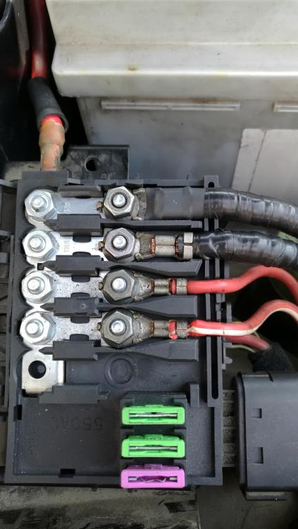

Va salut :stimati colegi am o problema electrica la sharanul meu si anume:al 2-ilea fir gros de sus in jos din cutia unde sunt conectate sa incalzit incat a topit locul unde era conectat.am inlocuit cutia unde sunt conectate.am verificat incarcarea totul este ok. dar daca pornesc un consumator de exemplu:farurile se incinge foarte tare papucul de conectare ,daca dau drumul la clima  si alti consumatori incepe sa se incinga si cablul pe lungimea lui .intrebarea mea este: ce sa fac cu acel cablu? sa-l inlocuiesc? pana unde merge acel cablu sau unde are mufa de legatura? sa slabit contactul dintre papuc si fire? sa pun un papuc nou? orice sfat este binevenit. va multumesc.
Primul cablu(de sus in jos) vine de la alternator,al doilea de la compresor AC.Nu face contact perfect intre papuc si cablu,din acest motiv se incinge.
