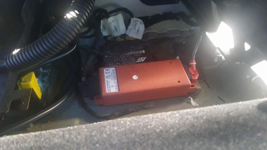

Am vazut azi, ca sub scaunul soferului este un modul CAR INTERFACE.
Ce face modulul asta?
Modificat de Adrian CC
Despre ce model de Sharan vorbim ? In semnatura ai cu totul altceva...
Sharan 2007, 2.0tdi.
Am aflat intre timp ca e vorba despre modulul HF.
Da, este modelul vechi de kit telefon = HF - acesta venea insotit de suportul de pe bord
