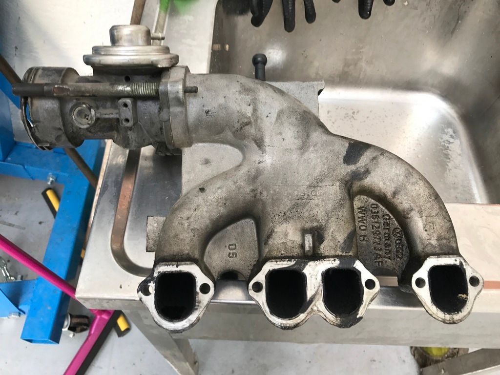

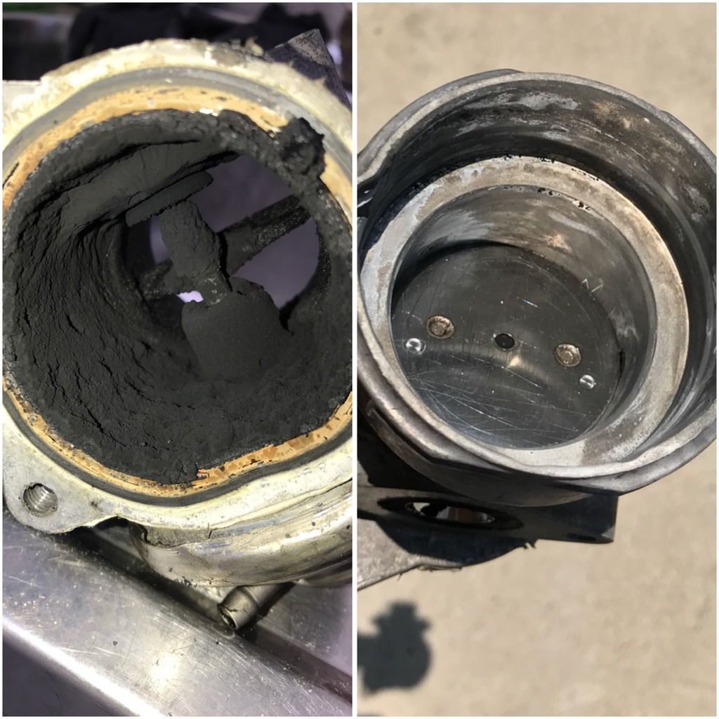

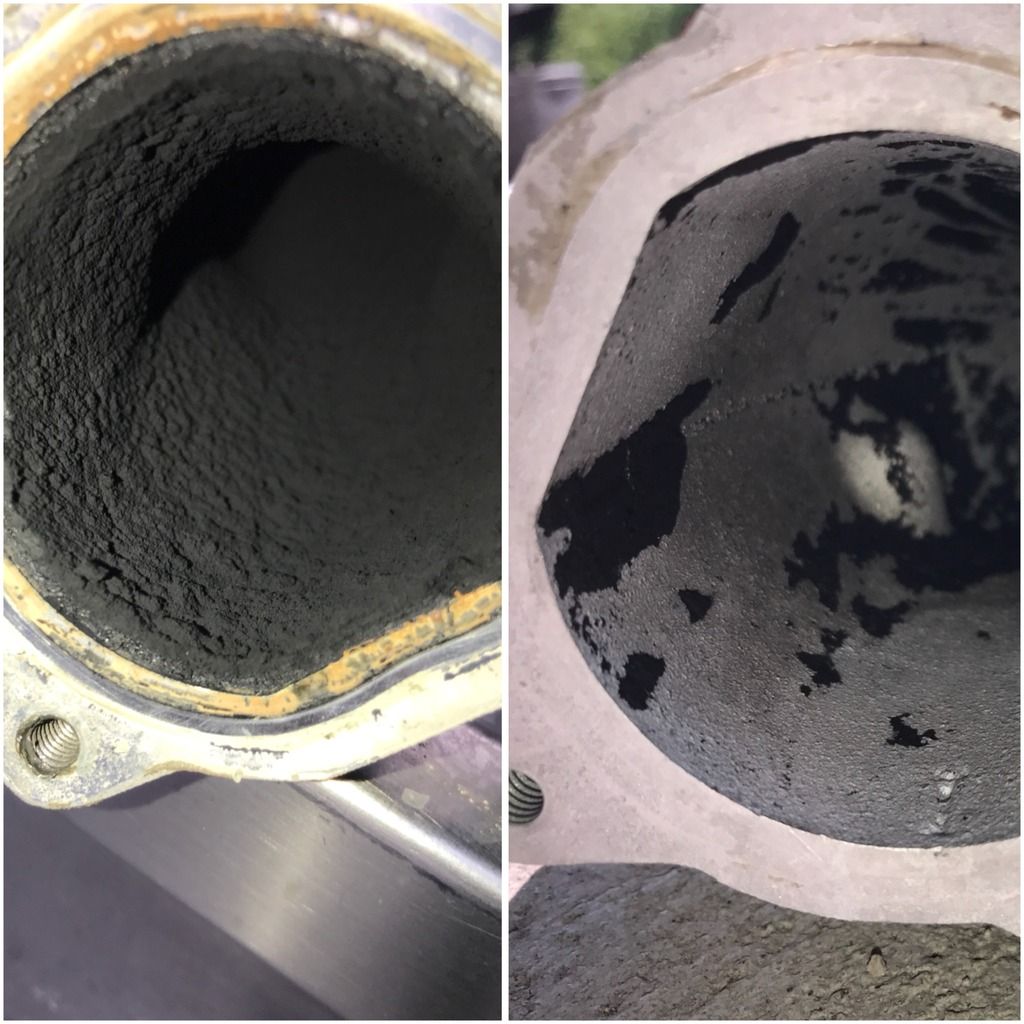

Azi am curatat galeria de admisie si EGR. Restul se vede in poze.

Ai chemat hornar la curatat EGR? :D
nice ;)
Pai am masina de 75k, dar motorul a fost refacut acum 50k. Presupun, ca s-a curatat atunci, dar nu stiu cat de bine. N-am fost de fata.

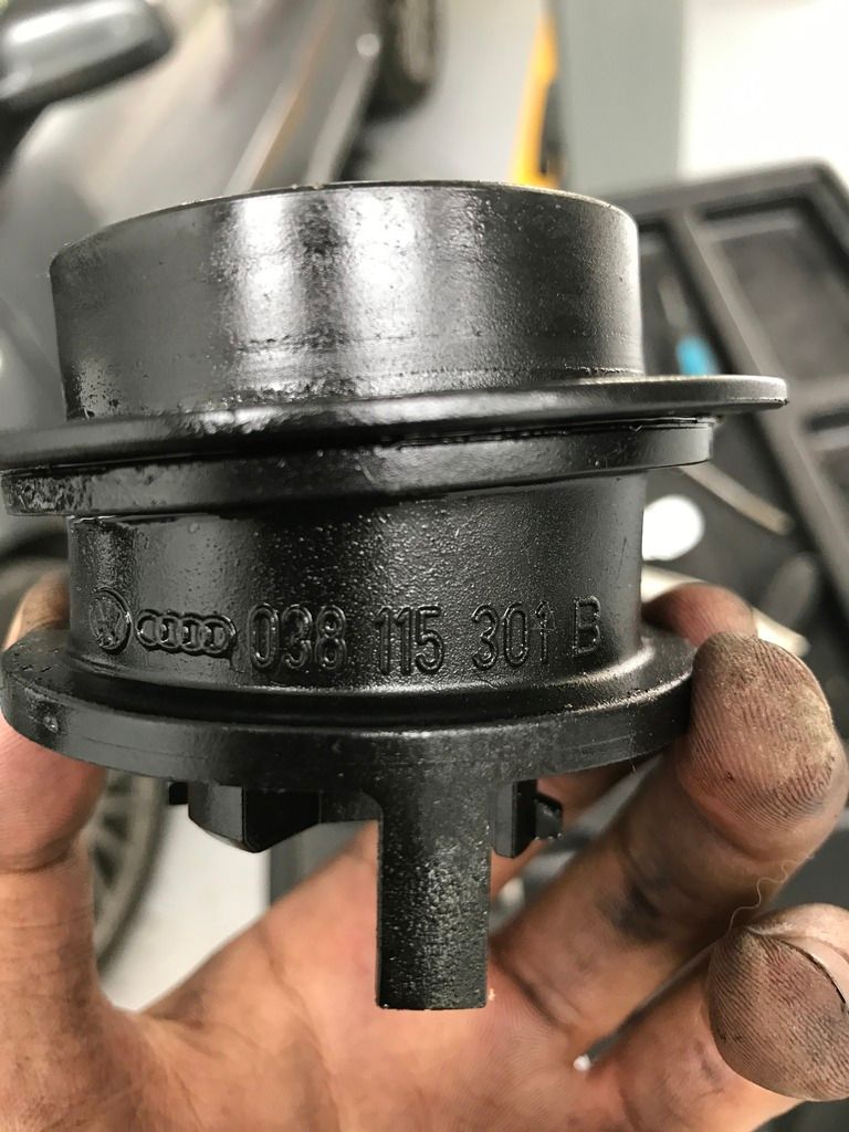

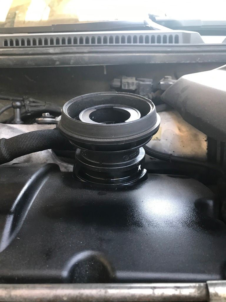

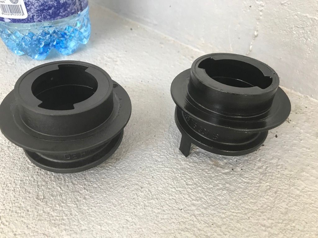

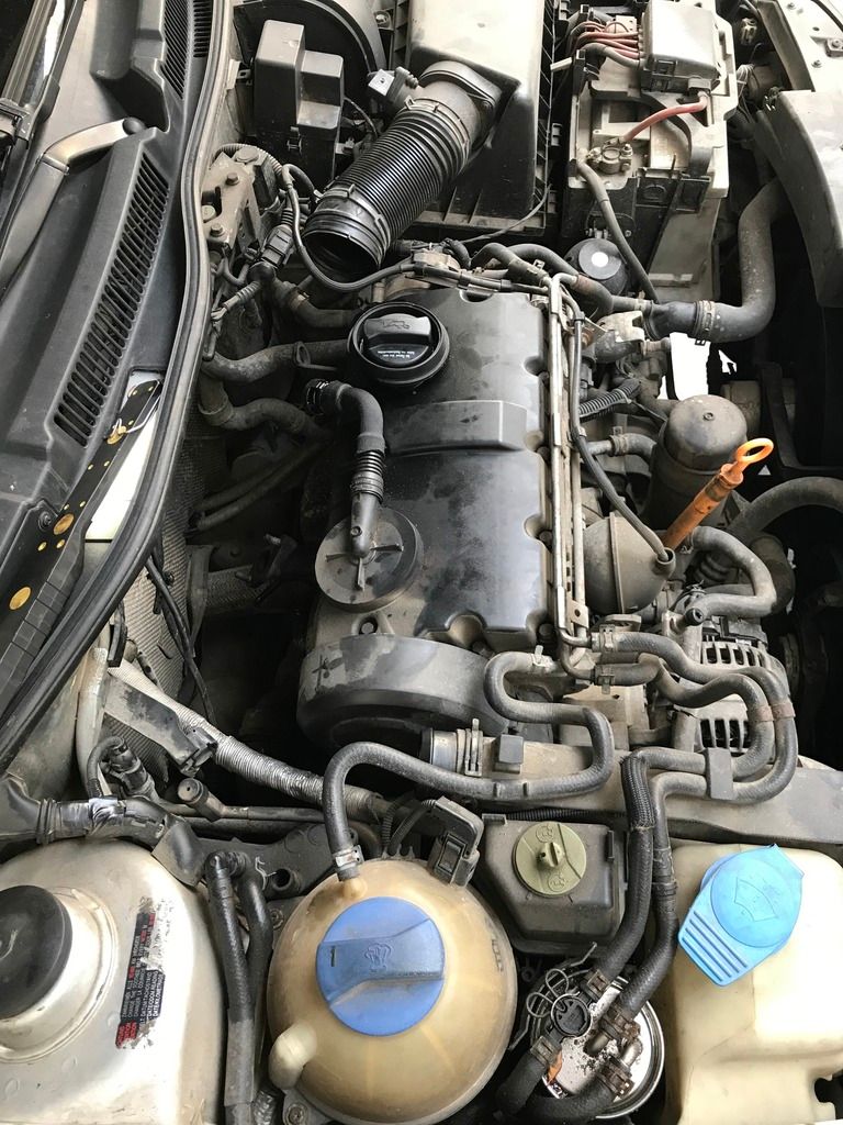

Azi am schimbat gatul de la busonul de ulei. Am observat vapori de ulei prin jurul lui si pare ca nu mai etansa bine. Am comandat pe original VW, 45 de lei.

Super! Multumesc si eu de cod! Nu schimbi si busonul? Sau acolo pui doar o (alta) garnitura si ai scapat de orice urma de ulei?!
Deocamdata nu schimb su busonul, urmaresc sa vad daca este cazul si abia dupa. Momentan, e curat pe acolo.
