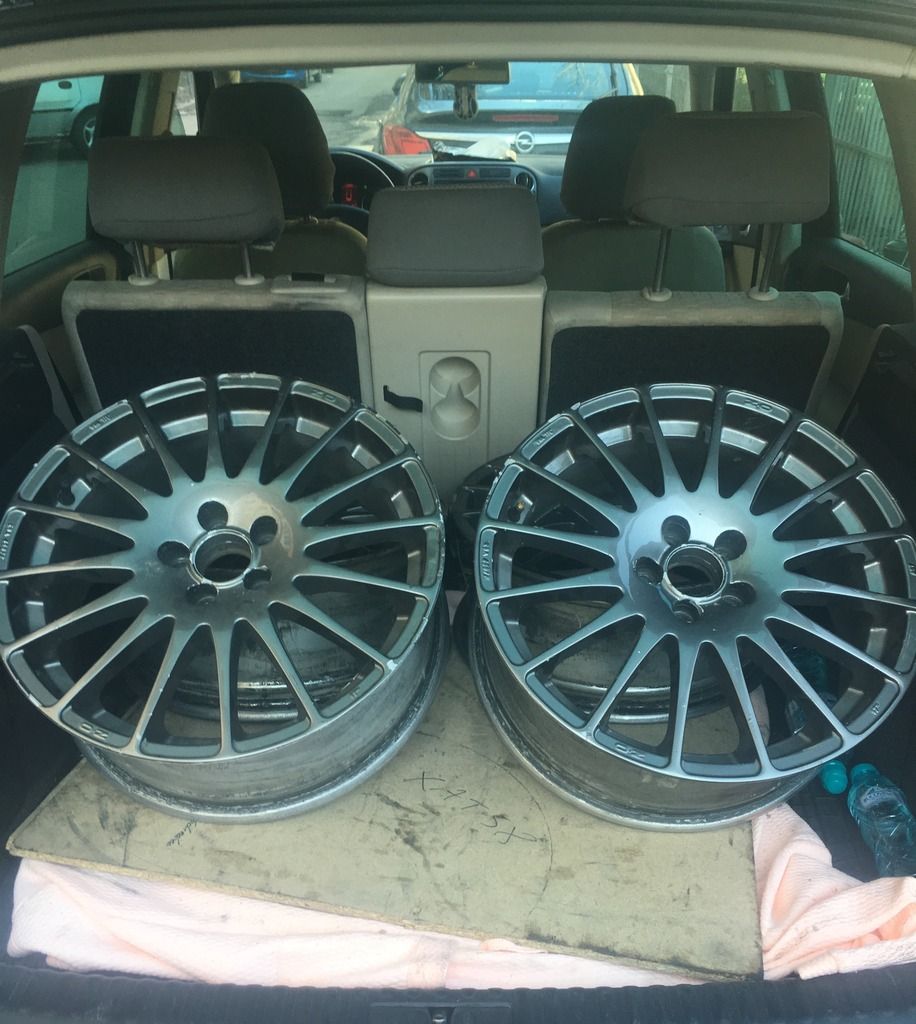

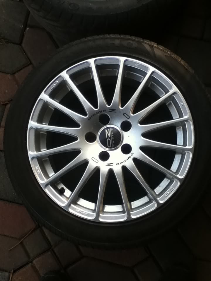

In proportie de 80%, sambata vin jantele de vara. Nu sunt ceea ce planuisem, dar sunt foarte multumit.  A aparut o oportunitate cu un schimb de jante pe care nu am cum s-o ratez.
OZ SUPERTURISMO 17
A5E2351E-D534-46F3-83CC-D21B0FC4B844_zps
Modificat de rudiRUD
Stiam ca se gasesc pe 18' si 19' superturismo,daca zici ca sunt pe 17' posibil sa fie model mai rar intalnit pe la noi,pot sa iti spun ca am vazut model asemanator sa da bine pe masina ;)
100% acum. Sunt ale mele :D
Sunt 17x7 ET38. Voi pune 225/45 noi sper. Nu sunt in stare perfecta, au vopseaua sarita in anumite locuri. Cred ca au fost vopsite prost. Probabil pentru sezonul asta le voi curata si vopsi eu (sunt curios cum o sa iasa), iar la anul vreau sa le fac la cineva profesionist. Oricum, astea raman de vara, nu mai am nevoie de 100 de schimbari. Poate sa mai iau niste avus pe 15 pentru iarna viitoare, dar vedem.

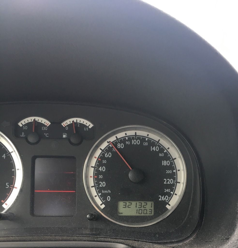

Se mai vede, dar slab. E in moarte cerebrala :)) E si el pe lista lunga.
Deocamdata, am semne ca a crescut nivelul de ulei pe joja. Am schimbat uleiul si filtrul de ulei si urmaresc sa vad ce se intampla. Nu parea sa miroasa a motorina...

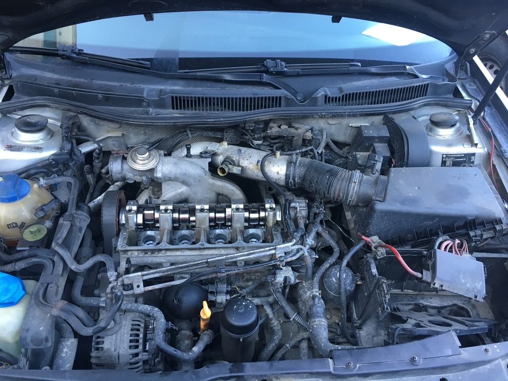

Schimbam o-ringurile de la injectoare. Sper ca asta va rezolva problema de mai sus. Nivelul uleiului a crescut iar, deci ajunge motorina in el. Am schimbat si supapa de retur de pe filtrul de motorina, nu mai venea deloc retur pe furtun.
52014CD5-292C-46A7-BA43-3B158BBBFE79_zps
1B5474C3-4C0A-481C-8AE9-F6CEA0BD845C_zps
Am rezolvat problemele de pe la motor. Totul e ok acum, iar masina uimeste fiecare persoana care merge cu ea: "i-ai mai pus cai de trage asa?".

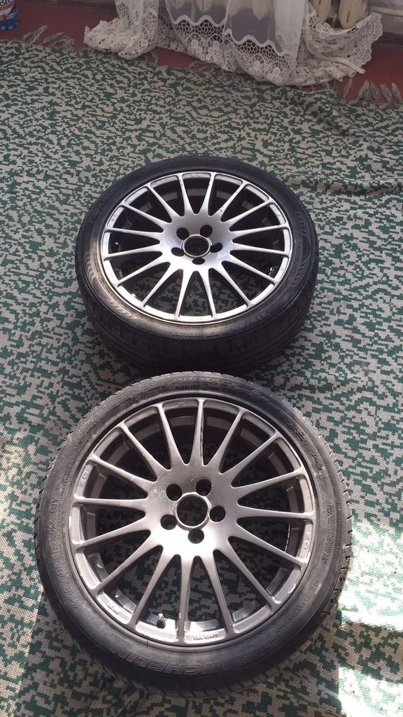

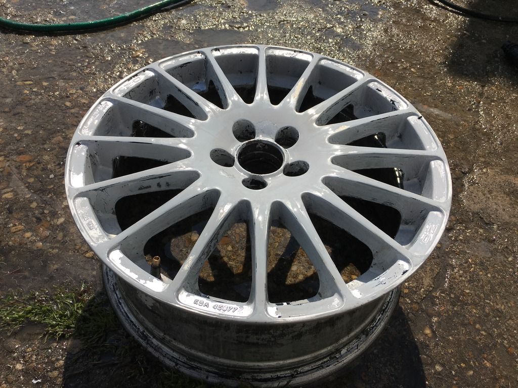

Cu anvelopele pe drum, nu eram multumit de starea in care erau jantele asa ca m-am apucat de ele. Sunt tare curios de rezultat.
3BF6562D-145E-4E7C-A804-184073B3D078_zps
Probabil vor fi in culoare originala, si daca reusesc, vor avea si inscriptiile respective.

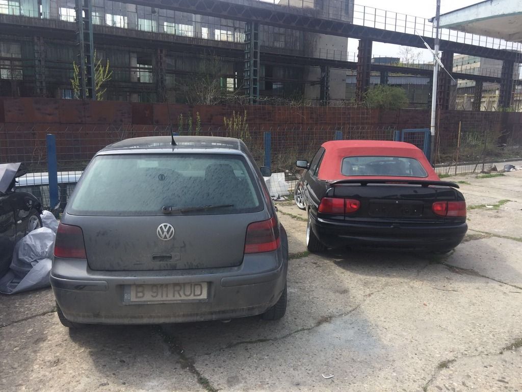

BF821DA7-A138-49E3-819A-2960EA5474BC_zps
Prafuita asteptand jante, cauciucuri, amortizoare refacute, arcuri sport si curatenie de primavara (demontat interiorul + decontaminare si sealant).
