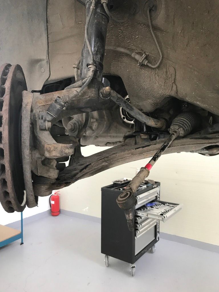

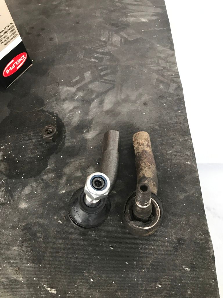

Ieri am facut o mica inspectie a articulatiei fata dupa ce am observat niste mici batai. Aparent sunt de la capetele de bara, dar si lipsa uleiului in caseta de directie. Drept urmare schimb burdufele de la planetare si caseta de directie, pe urma vad cum se comporta. Cu ocazia asta am testat elevatoarele :D

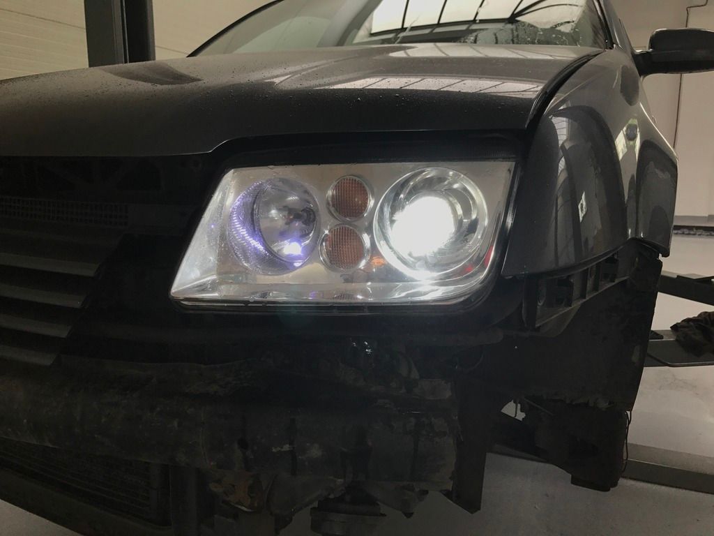

A, si am reparat si un spalator de far care facea figuri. Acum totul e ok.

cum adica lipsa de ulei in caseta? In toata instalatia sau sunt infundate tevile sau nu baga pompa?
si vezi ca parerile avizate ar spune ca virgula caseta de directie nu bate - doar pivoti si capete de bara.
Publicat (modificat)
Se pare ca ori am inteles eu gresit, ori prima vedere a fost gresita.
Vin cu o corectare de la fata locului: schimbam capetele de bara si bucsele de la bara stabilizatoare. Caseta de directie este ok.

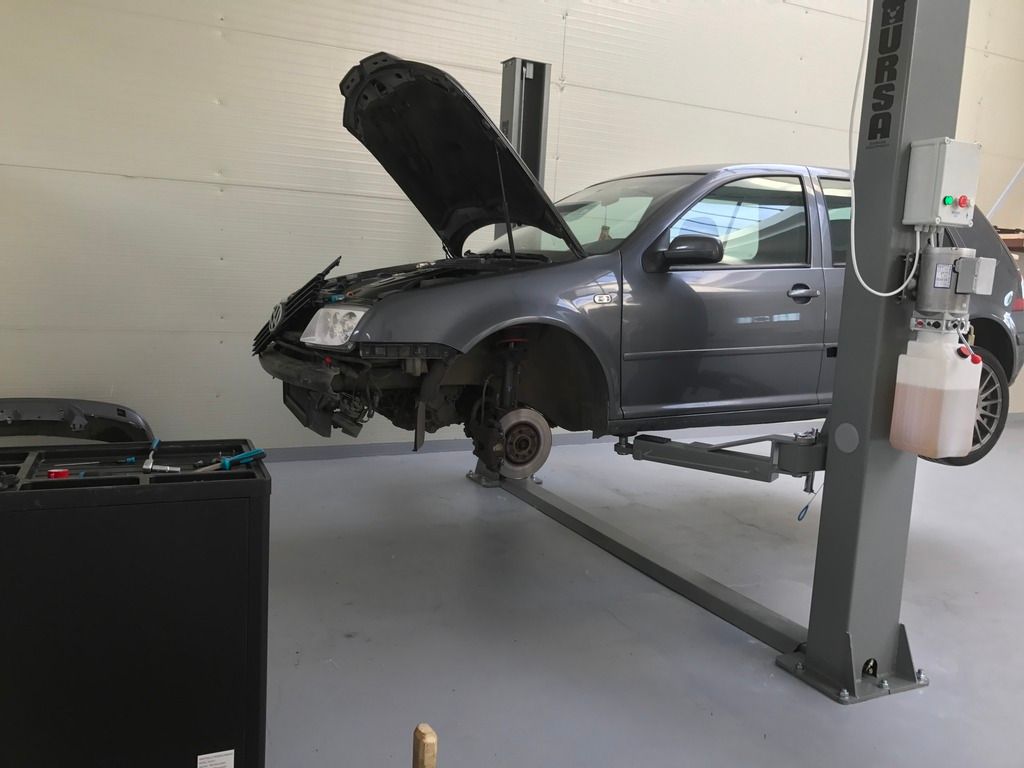

Elevatoarele sunt electro-hidraulice cu blocare manuala. Atat stiu despre ele :))
Azi am mai schimbat si senzorul de ABS stang-fata si motorasul de la stergatorul spate. Nu mai functionau cum trebuie.

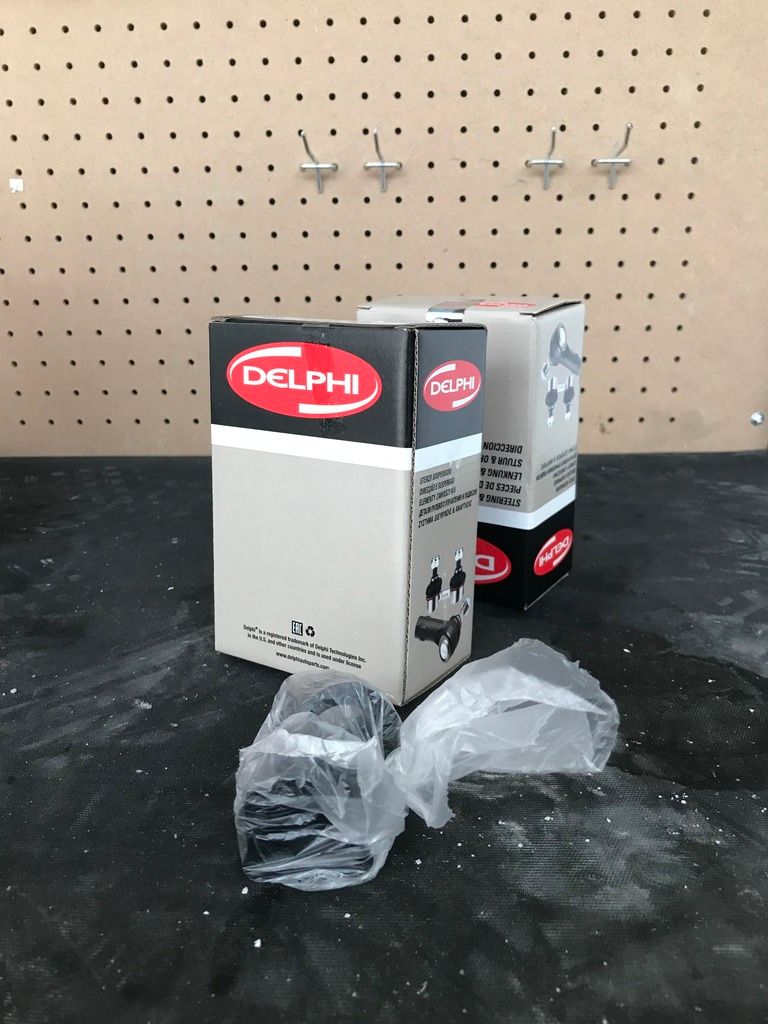

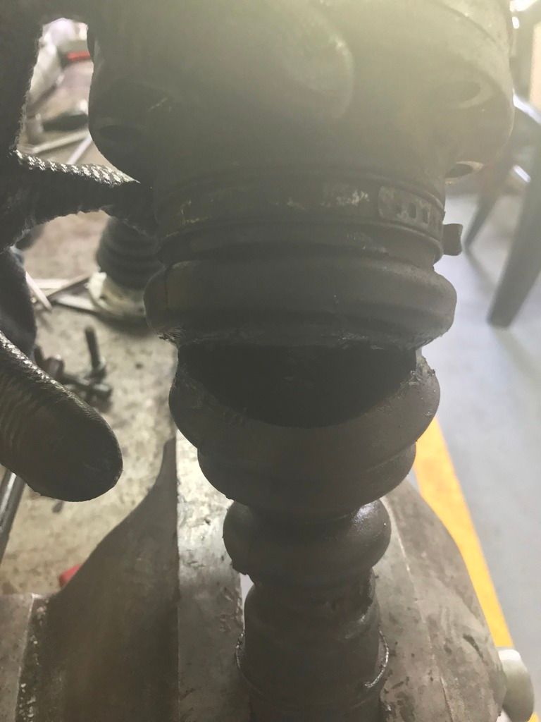

Am schimbat bieleta de directie dreapta si cap de planetara stanga, spre cutie. Planetara avea joc destul mare, iar burduful era rupt. Acum totul e in regula. Daca tot am umblat la ea, pana au venit comenzile de piese, am desfacut si curatat intercoolerul. Era cam multa mizerie in zona aia si imi statea pe cap. Legat de chestia asta, o sa incep sa ma informez despre un oil catch tank. As vrea sa rezolv si sa nu mai ajunga vapori de ulei in admisie.
Urmeaza cateva drumuri la mare si unul pana la Ploiesti. Ca sa fie totul in regula, zilele astea merg sa fac si geometria.

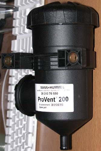

Oil Catch Can mi-ar trebui si mie,dar cu filtru cu tot gen:
ADD_W1_Catch_Cans_V2_Blue.jpg?v=14728513
intre epurator si carcasa de aer practic nu am nici un filtru.
Gasesti de la 50$ pana la 250$ (cel din poza e undeva la 100$)
Ca si functionare,iti explica tipul din video:

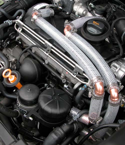

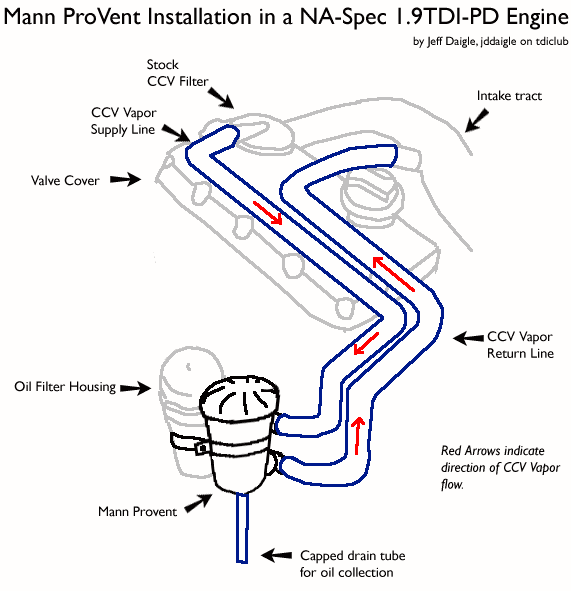

Va atasez niste poze inclusiv codul pe MAN, din cate stiu vine insotit si cu acel suport care se prinde de filtru de ulei. Ma bate si pe mine gandul sa imi montez modelu asta.
59434f99dc885_MANProvent200.jpg.2a78c4d7652cedbb72b1c3dd4ccdf309.jpgprovent-diagram.gif.a4f690604a782f98d0b5ed62c6b25b8d.gif
Aici cum este instalat, dar asta a facut cam tiganie, merge mai frumos cu niste furtune de ulei care rezista la temperaturi mari.
il am eu pus, nu mi se pare mare fas, desi nu am prea multi km cu el sa mi fac o idee daca chiar isi merita banii sau nu, prima impresie e ca sunt bani irositi.

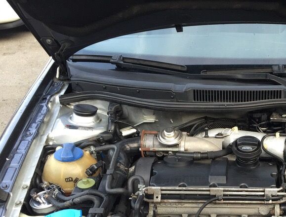

@rudiRUD, Mi se pare tardiva curatarea EGR-ului. Dupa 2-3 luni, curge din nou. Iei unul nou...curge dupa 6-7 luni. Asa ca, nu ar merge un EGR delete dar cu pastrarea corpului clapetei de shutoff? Ca eu la asta ma gandesc (teava de Alu, flansa de prindere, taiat egr-ul actual si sudat in continuarea corpului clapetei EGR). Voila... :)

Cel MANN pare a fi ce trebuie. O sa mai caut, sa vad ce variante mai gasesc.
Curatarea EGR-ului nu e tardiva, la mine nu curge datorita flansei pe care am facut-o nu mult dupa ce am luat masina.
