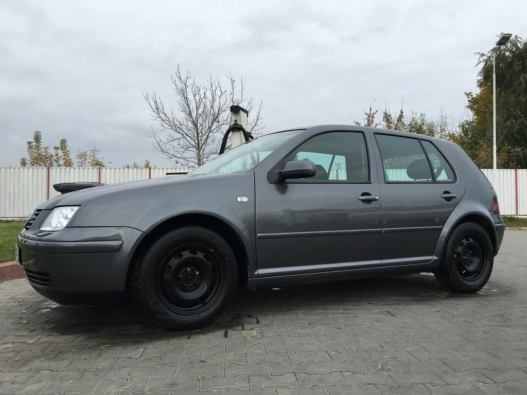

Am facut curatenie mai mare putin (zici ca o pregateam de vanzare ---- kiddin, nu se va intampla asta) si am facut niste poze. Stiu ca interiorul nu e punctul forte, dar fac tot posibilul sa am grija de el. Urmeaza sa vedem la primavara daca mai merita o curatare completa sau vine piele ( :wub: ). Am sters un pic praful si pe la motor.
Am uitat sa mentionez, am facut si schimbul de anvelope.
