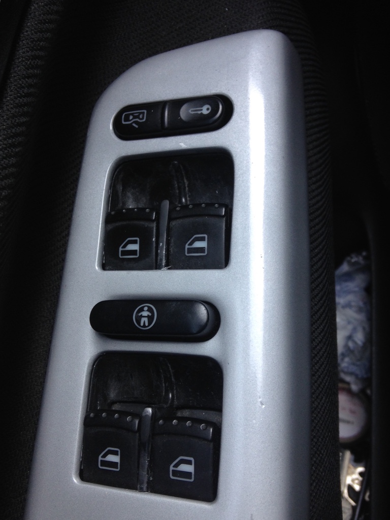

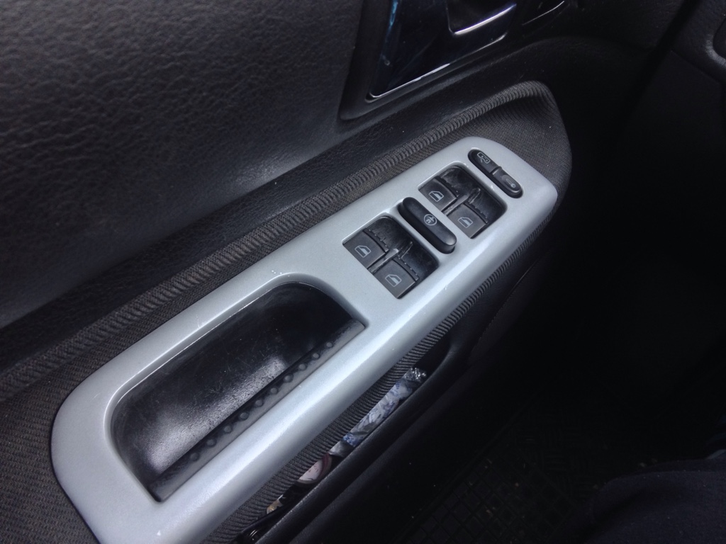

Am facut asa :
1. Pregatire de vopsit - smirghel fin, din ala de se foloseste cu apa, pentru a indeparta vopseaua. Apoi spalat si degresat cu burete de vase si axion.
2. Izolarea partilor care dorim sa nu fie atinse de vopsea - am folosit un scotch de hartie si folie de plastic.
3. Vopsea - am dat cam 3 straturi de vopsea, fara sa exagerez (adica nu am stat sa acopar chiar tot si sa inund cu vopsea->straturi subtiri). Timp intre straturi cam 10 minute.
4. Lac - am stat cam 45 de minute sa se usuce vopseaua de tot, iar apoi am dat vreo 3 straturi de lac (la fel cum a facut cu vopseaua->straturi subtiri) cu 10 minute intre fiecare strat.
Am folosit vopsea si lac din targ, fara vreo firma anume sau ceva.
