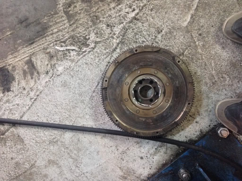

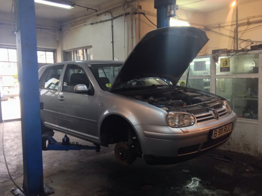

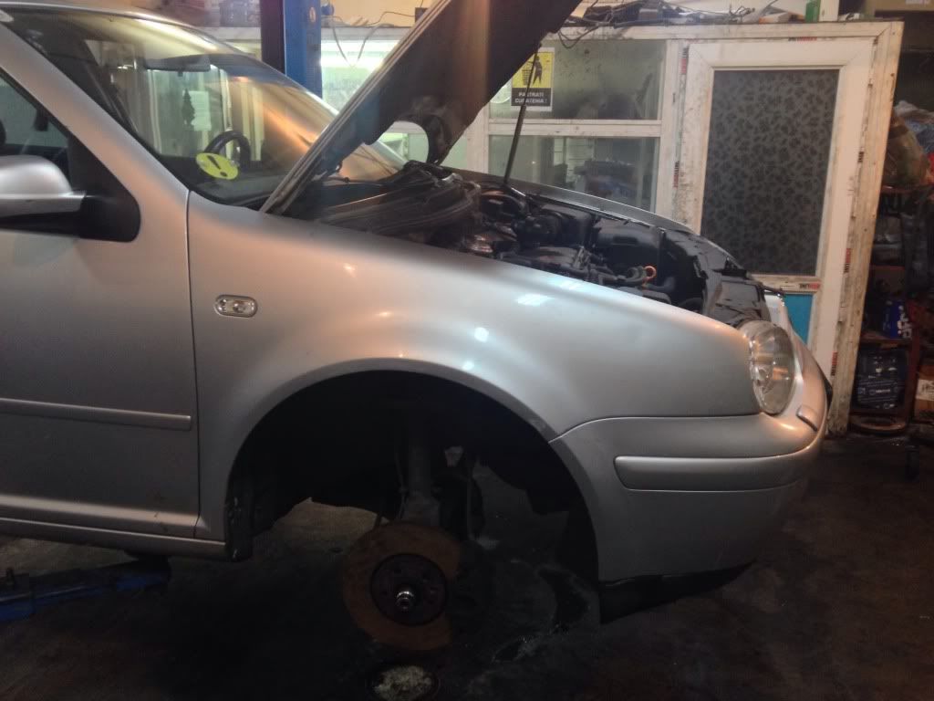

Ieri am luat in sfarsit masina de la mecanic..si avem abreiaj nou! :x
Dupa atatea zile cat am condus Tiguanul tatalui meu, imi era dor de micuta mea, de rapoarte lungi, de fwd, de consum in o singura cifra si asa mai departe. Ambreiajul e genial. Mana mecanicului se simte, recomand pentru cine vrea cu placere. Am reusit sa fac si 3 poze pentru ca ajunsesem un pic mai devreme si nu apucasera sa termine.

Bravo...si la tine a fost data jos cu flexu? Pe ce marca ai mers? Cea veche vad ca este sachs....
Sent from Lwr-itza using Tapatalk
Da tot cu flexul, pentru ca am inteles ca altfel nu poate fi data jos..nu sunt sigur, asa am inteles. Am mers pe Luk, acum sper sa fie alegerea buna. Totodata cu chestia asta am pus si vechiul calculator, cu softul stock.
Depinde cat de dusa era...cum pica gaurile alea...si daca poate fi miscata...la mine de ex nu a fost nevoie...
Tot luk am si eu...de asta am intrebat daca ai pus sachs...sa vad daca sunt diferente
