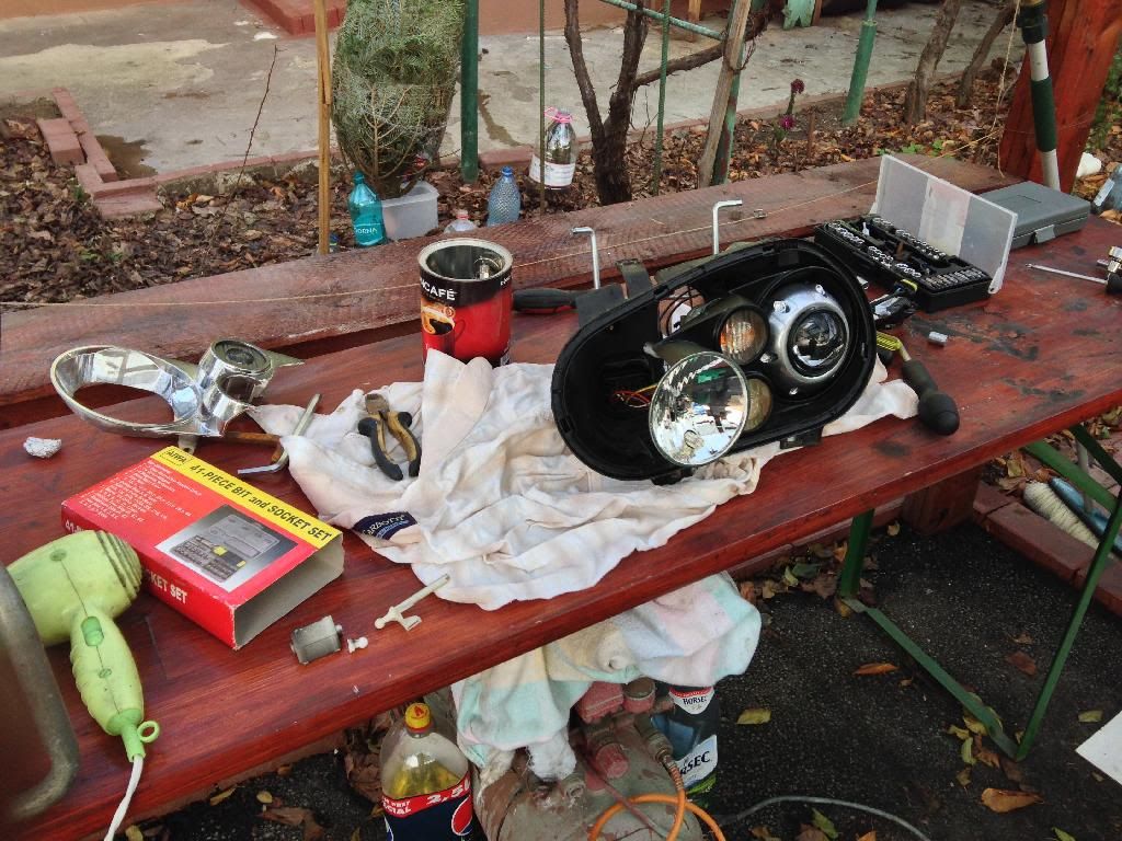

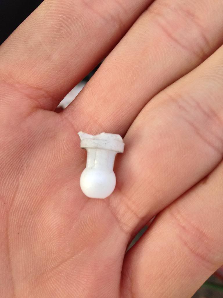

Am umblat azi la faruri din nou, dar nu pentru ultima data. Surubul de la reglajul manual era rupt cum am spus, nu scapat din rotula. Am rezolvat cu poxipol si a tinut. Am vrut initial sa il pun pe cel de la farul pe care l-am avut de proba, doar ca era valeo, in timp ce eu am hella si nu se potrivesc. Toate bune si frumoase, am legat inca un soclu de h1 pentru faza lunga cu halogen, ca sa pot da flashuri si ziua, cand nu tin faza scurta aprinsa, dar cand a venit momentul sa fac reglajul, am rupt un surub de la celalalt far, care oricum se abureste din nou. Deci.. inca o vizita la curte pentru a le termina. (maine).

P.S.: Am cele mai nenorocite mufe de faruri din lume! Inca ma dor degetele de la ele..
Modificat de rudiRUD
Pff numai belele. Ce naiba au suruburile alea de se rup pe banda rulanta?!
Deci crede-ma ca nu stiu. Nu pot sa inteleg. Prima data ca prima data..ca poate l-am fortat. Dar si a doua oara? De data asta chiar am invartit cat de usor posibil astfel incat sa nu se intample ceva de genul asta. Asta e. O rezolv pana la urma si pe asta.

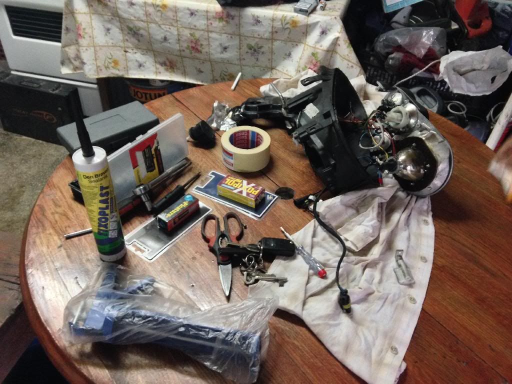

Ahhh ce vreme minunata pentru a lucra la masina :d . Am avut noroc de data asta, surubul era scapat din rotula, nu rupt, deci a fost mai simpla operatiunea. Am pus de asemenea, la inchiderea farului, destul silicon cat sa fie etans si sa nu mai faca condes.. acum urmeaza sa vedem. Am terminat cu farurile, sunt si reglate bine, in sfarsit. Acum vreau sa iau niste becuri pentru stopuri, pentru ca mi se par slabute. Gasesc ceva cu led, sau daca nu, cu o lumina puternica?

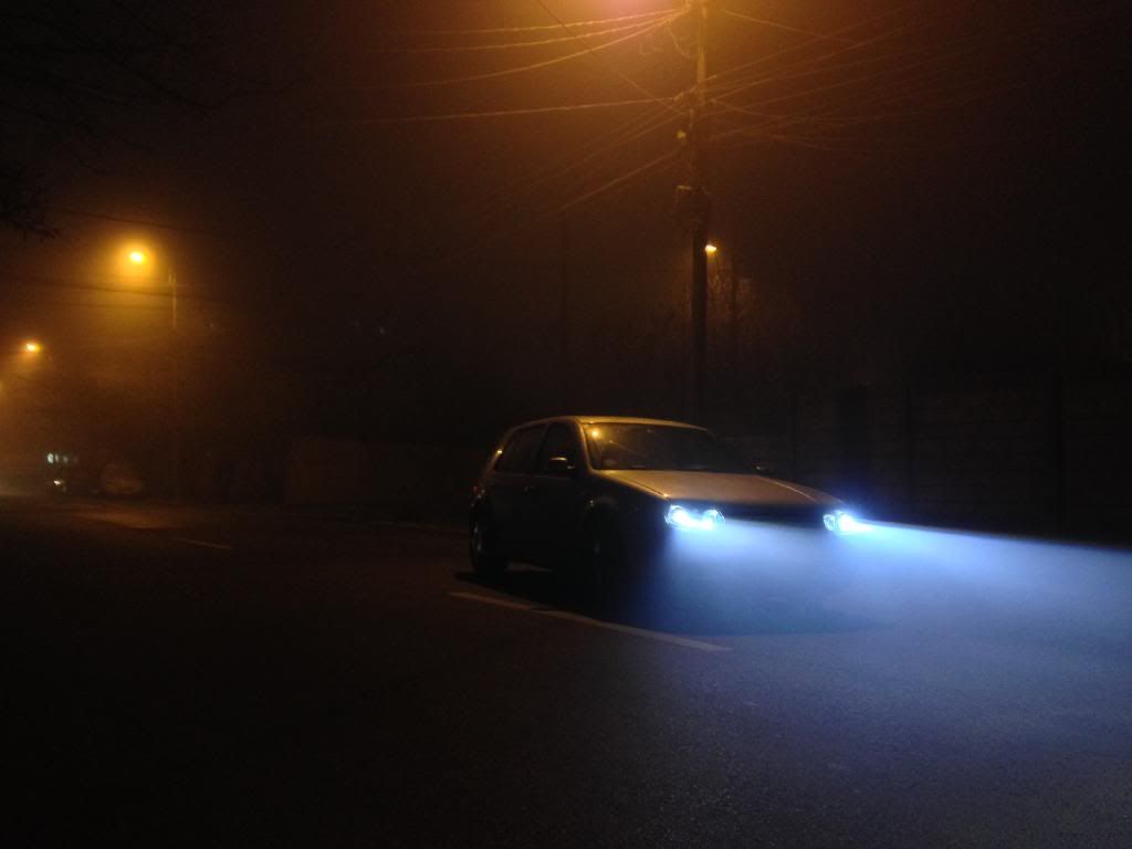

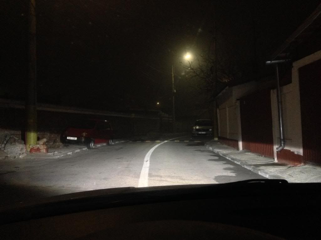

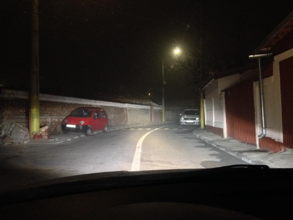

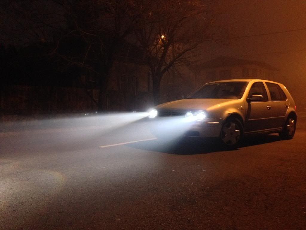

Si uite asa bat farurile:
-Faza scurta-
43FFE1F9-2C7D-4711-9000-841A8BD5FD3B_zps
-Faza lunga-
A055D221-F408-4A3E-99D0-C507D25312E2_zps
-Flash doar cu pozitiile aprinse (pentru ziua)-
C3C24E62-4952-415D-B8F0-678E9EBC2D54_zps

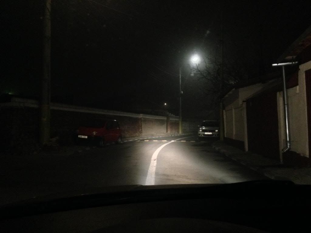

Belea poza #5 !
Gasesti becuri cu LED, depinde cati bani vrei sa bagi in ele...vezi pe ebay, cele cu SMD-uri si un CREE cu lupa
Bat bine din ce se vede in poza! Cele Cree sunt vreo 75 lei bucata. Am facut un calcul, si ca sa schimbi toate becurile din stop cu led Cree cu lupa, te duce vreo 450-500 de lei. Eu am pus becuri normale dar de putere dubla, cred ca 10W parca, nu mai retin exact.
