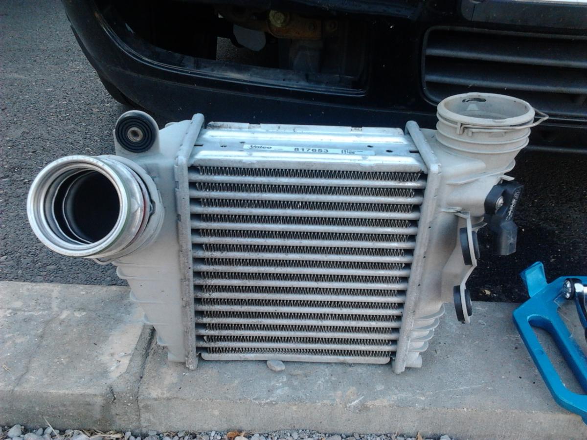

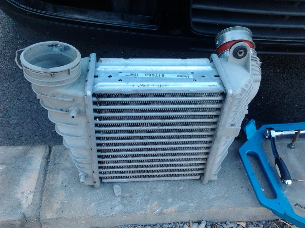

Sper ca nu l-ai luat...nu este ala intercoolerul pentru tine...
Uite asa arata...
post-14266-0-37945200-1385492192_thumb.j post-14266-0-19764700-1385492193_thumb.j
post-14266-0-49492800-1385492191_thumb.j
Modificat de Lawrentzyu_86
Diferenta este in sistemul de mufare...daca te uiti la cel indicat de tine...se prinde cu colier...pe cand noi avem cu cupla rapida...siguranta...

Intercoolerul de ce il schimbi?
Cu intercoolerul e groasa...am vazut si eu cand i-am umblat la faruri...ce are? clasic...este taiat la baza de deflectorul ala de aer...
inainte sa-l montezi mai taie 1 cm din baza deflectorului...este plasticul ala de vine in fata lui...in felul asta nu mai atinge si nu ti-l mai taie...
Mda :)) o sa va pun poze cand il schimb in weekend sa va oripilati si voi la fel ca si laur :)) btw laur..mai scutit de o explicatie pe care oricum nu o stiam :))
E super cunoscuta problema....
Intercoolerul are in fata lui un plastic care ghideaza aerul...ala se numeste deflector...
Muchia de jos a acelui deflector practic este lipita de intercooler..si cu timpul de la vibratii tot freaca acolo si il taie....
Trebuie dat jos si taiat din el maxim 1 cm sa nu mai atinga de intrrcooler...
Ai inteles acum?
