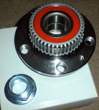

BLUE ONE
Pe rulment e o coroana dintata de pe care senzorul citeste rotatia rotii.
Modificat de Al Bundy
aha, si deci rulmentul ala trebuie schimbat pana la urma, nu-i asa?
chit ca e cam scumputz, dar fara frane nu ma las! chit ca mi-au spus ca totusi mai pot circula o vreme asa, fara schimbarea lui...
mersi al bundy!
Asa e, mai concret ca in poza atasata si costa intre 250-450 roni in functie de producator..
