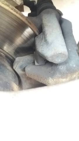

Buna ziua ! O problema aparuta dupa schimbarea placutelor spate . In primavara am schimbat la sevice placutele si discurile spate , la montajul plactelor nu s-au ma folosit acela tablite care se monteaza in-tre placuta si etrier .Evident atunci am intrebat mecanicul de ce nu monteza si mi-au spus ca nu la toate seturile de placute se monteaza acele tablite . Evident dupa aprox 6 luni placutele au inceput sa se blocheze pe etrier . Am polizat un pic placutele pe acele aripioare sa se poata misca la franare , am facut rost si de niste tablite dar nu stiu din ce motiv , daca la montea placutele nu mai intra neam . Placute s-au montat marca Ate impreuna cu discurile .Sunt placutele mai mari ?Ce este de fact ptr a evita iar blocarea acestora ?

Daca este vb dedpre aceste tablite , cam acesta este rolul lor , sunt din otel inoxidabil si ajuta la culisatea placutelor in timpul franarii si fixarea lor , impiedica jocul in ghidaj .Daca gresesc rog sa ma corecteze cineva .Poza este de la golf 4 .Banuiesc ca si octavia 2 are acelasi sistem
Sunt cu rolul de a face zgomot cand se duce placuta, pentru cei fara senzor uzura. Eu nu le mai am de la primul schimb, de acum 12 ani, la nicio roata.

@ nicureddogsflo - acele tablite la care facea referire b100wvw au rolul de a face ceea ce sustine stanciu marian.
Senzorul de uzura nu e indeplinit de acele tablite (categorisite ca "springs"), senzorul de uzura mecanic se ataseaza ca accesoriu, in timpul procesului de fabricatie, prin nituirea acestuia de suportul metalic al placutei de frana. Nu toate placutele au senzor de uzura mecanic sau electric. Vezi un exemplu in prima poza (ingrosat cu rosu).
Acele tablite, de ex. la Bosch, nici nu mai vin odata cu achizitionarea setului de placute AfterMarket (AM), lucru readus aminte cand ne uitam la pozele de catalog, nu numai la descrierea in cuvinte (vezi a doua poza); chiar unele OES-uri mai nou au producatori care le vand chiar si separat (money talks). De aceea unii dintre voi v-ati trezit fara acele tablite dupa schimbarea setului de placute, nu mai erau in pachetul achizitionat de la magazin, iar mecanicul vazand asta probabil a zis..."apai le dau jos, nu se mai pun".
Cereti mecanicului respectiv sa vi le lase pe cele vechi (OEM) daca in kitul de placute OES sau AM nu le regasiti, sau achizitionati-le separat.
Cand am facut schimbul de placute pe spate in 2017, am cerut mecanicului, din curiozitate, acele tablite si am constatat ca materialul era inca net superior calitativ in comparatie cu cele din setul nou de placute (in 2011 inca acele tablite se adaugau ca accesoriu obligatoriu in pachet, vezi a treia poza). Am lasat tablitele originale.
Acum, conform catalogului Bosch, tablitele nu se mai vand odata cu cele 4 placute AM, se mai vand doar suruburile ca accesoriu obligatoriu (bolts).
