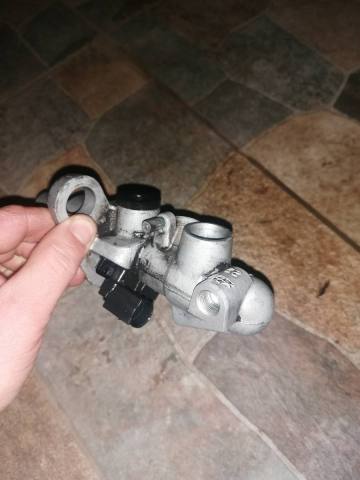

In cazul in care, ar fi nevoie sa schimb pompa centrala de frana, de unde imi dau seama ce pompa sa iau? Pe site-urile de piese auto sunt diferiti producatori cu preturi de la 200 - 300 lei (CIFAM, LPR, ABE) , 400 - 500 lei (TRW, DELPHI), 600 - 700 lei (ATE), pana la 900 - 1000 lei (BOSCH). E vorba de o Skoda Octavia II, 1.9 TDI, 77kW, BXE, fabricatie iunie 2007.
Cumperi reperul conform seriei de sasiu.
