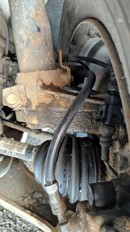

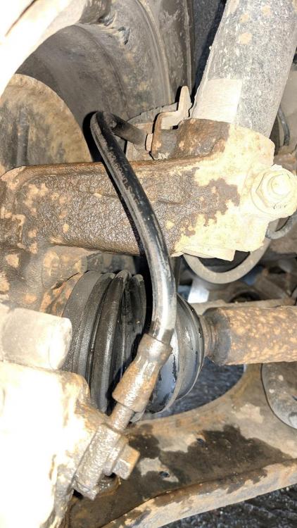

Revin cu un update. In weekend am verificat mai atent furtunele de frana pe fata. L-am curatat cat am reusit si nu par a avea nici o crapatura. Erau acoperite cu mizerie, dar unde am reusit sa dau mizeria jos se vede cauciucul fin, nu pare a fi imbatranit. La una din roti se mai vede si scrisul de pe furtun. Nu am reusit sa le intind ca acesul este greu.
Nu stiu ce au vazut cei de la reprezentanta, probabil erau murdare si li s-a parut ca cauciucul este imbatranit:
Ce parere aveti ?
Modificat de xfg8
Cei de la reprezentanta au gandit-o logic, e un cauciuc de 14 ani. Care sta in caldura, frig, apa, etc.
O fi el dintr-un cauciuc special , dar......
acum, tu stii cel mai bine
Da, in 2 luni trebuie sa fac revizia si atunci voi cere mecanicului sa le verifice amanuntit si sa le schimbe daca e nevoie. Pana atunci ar trebui sa reziste, la modul cum se prezinta acum.
  On 15.04.2019 at 7:14, skodamen a scris:
Expand
Pai si aia de la repr. de unde stiau ca furtunele au 14 ani ? Puteau sa fi fost inlocuite acum 7 ani de ex. Daca nu sunt deterioarte la inspectia vizuala, nu m-as stresa deloc cu asptecul asta.
furtunele de frana sunt printre cele mai rare piese inlocuite de la sistemul de franare.
