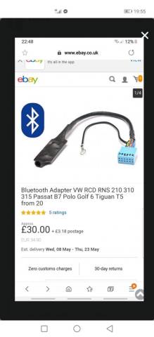

Acel modul Bluetooth de care întrebasem dincolo, oare ce face? E bun de ceva?!
Modificat de Lexlex
Chinezarie...nu ai de unde sa stii ce si cat lucrează,  din pacate. Doar testat cu el
Aceste module bluetooth functioneaza pe AUX. RNS310/ RNS315 de VW au mufa AUX pe panoul frontal si nu poti selecta din meniu sa preia semnal de la mufa AUX (albastra) din spate. In consecinta, la RNS310 si RNS315 (de VW) nu se pot folosi aceste module
Skoda Amundsen are in meniul Media AUX (frontal) si AUX2 (cel din spate). La acele unitati pot fi folosite module bluetooth pe AUX

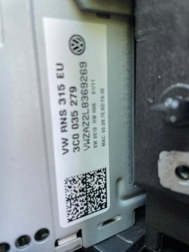

Salutare. Eu am RNS 315 pe un seat Leon cu modul sub scaun. Imi mergea conectarea la telefon dar nu si la muzica, sa pot da de pe telefon. As vrea sa stiu, credeti ca e posibil navigatia mea sa aiba deja bluetooth si sa nu fie activat in VCDS?
Las poze mai jos cu seria.
Modificat de Flavyws
Se pare ca are si BT intern. Cu vcds, scoate din codare pe 19 can gateway,  77 phone...deconecteaza mufa la modulul de sub scaun. După aceea codeza BT intern activ pe navigatie si vezi daca merge
