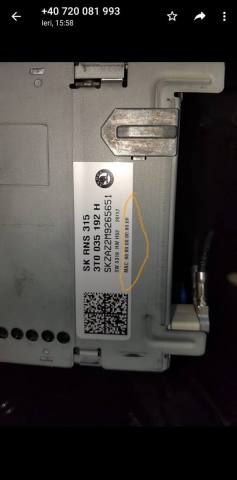

ori faci o scanare cu VCDS-ul si postezi codul sau incerci sa codezi cu BT activ .... sau demontezi unitatea de pe masina si verifici codul pe eticheta si daca are MAC
Asta e modelul meu ... din ce am citit in alte posturi nu are avea BT incorporat. Corect ?
RNS 315 EU - 3C0 057 279 J without BT (VW Zubehör - Karte Westeuropa)
absolut corect !

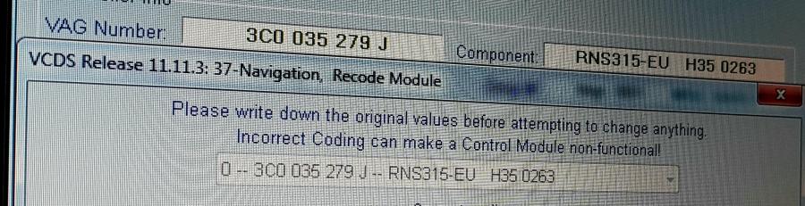

Salut. Am incercat sa ma conectez cu un s9+ pe rns 315 dar nu il vede telefonul. Are bluetooth rns.ul? Mentionez ca mac.ul e diferit de 0.0....cand apas butonul phone se activeaza functia mute. Multumesc. Seria la rns este 3C0 035279 sw 0010 hw h05 17/11 mac 00 26 7e 8a 66 02
Vezi poate nu e activat BT ul intern. Folosește un vcds pt a verifica/coda
Am rezolvat. Trebuiau activate din vcds functiile telephone si bluetooth...mai trebuie o camera de marsarier si totul e ok ☺️.....aaaa, era sa uit, mai trebuie un volan cu comenzi sa pot controla rns.ul si ceasuri de bord cu bc+
Deci... Nu erau activate... Ce mașina vb, ce an, ce model?

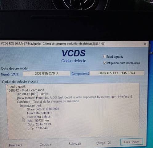

Buna seara am un prieten care are un rns 315 este pe un sharan 2012, are modul bluetooth sub scaun insa am intrat in meniu navigatiei si nu apare nicaieri bluetooth setting, ce pot sa ii fac sa ii apara am intrat cu vcds are intradevar o eroare
Modificat de killer10
Daca are modul bluetooth sub scaun trebuie sa intri pe modulul 77 - Telephone ca sa-l configurezi nu pe navigatie.
Ce cod are modulul bluetooth?
