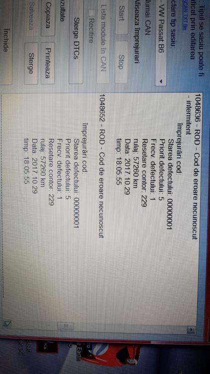

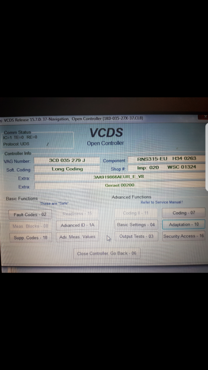

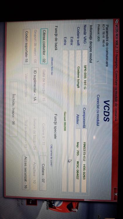

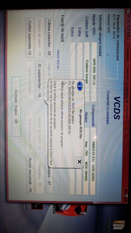

Nu pot bifa setarea. La scanarea cu VDCS ul îmi apar erori. Aparatul merge ok. Ce pot face să nu mai am acele erori? Atașez pozele. Mulțumesc.
scaneaza cu o interfata originala, asta nu are fisierul ASAM pt RNS315
Mulțumesc. Așa mă gândeam și eu. Interfața mea este anterioară navigației  (2009 vs. 2012). Voi încerca să apelez la vreun coleg binevoitor.
