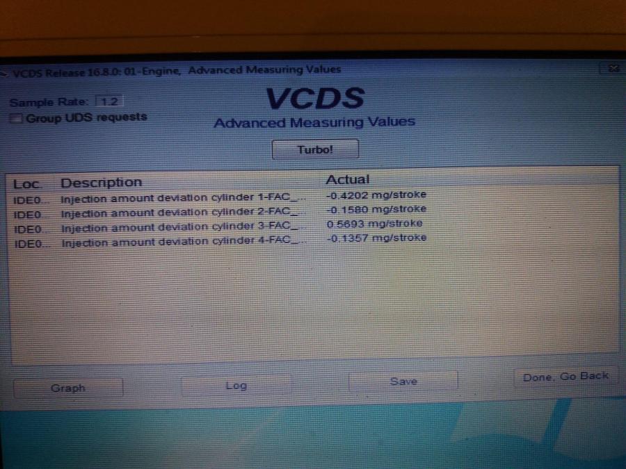

@motanelul, am reusit ieri sa fac un log in mers cu ajutorul unui prieten mecanic. Nu prea stiu sa il interpretez, dar din ce-a citit el valorile erau foarte foarte apropiate pe cele 4 canale masurate. In caz ca intereseaza pe cineva, procedura este:
IDE02720-ENG103810: Transmission input speed (RPM) shaft 1 IDE02721-ENG100916: Transmission input speed (RPM) shaft 2 IDE02722-ENG101964: Transmission output speed (RPM) shaft 1 IDE02723-ENG100382: Transmission output speed (RPM) shaft 2
Concomitent am masurat si valorile pe injectoare, in cazul meu 3 si 4 sunt cam cu probleme, dar inca merg. Mai precis, valorile masurate in mers sunt 1 - 0,0002, 2 - 0,0002, 3 ajunge uneori si la 1.6-2, 4 ajunge la 1 uneori. Pe de alta parte, in ziua cu problema plecarii de pe loc, eram cam aproape de rosu cu motorina, posibil sa fi tras ceva de pe fundu rezervorului si mai apoi cand i-am dat jar sa se fi curatat. Ca idee, ieri in cateva zeci de plecari de pe loc si kick-down-uri s-a comportat exemplar. Intre timp, i-am facut si plinul cu de-aia scumpa de la OMV.
Nu se pune problema montarii incorecte a ambreiajului zic eu, pentru ca altfel ar fi aparut eroarea Excessive sleepage plus ca din cate stiu, discul care cupleaza treapta 1 nu e acelasi cu cel care cupleaza marsarier, sau poate ma insel?
@livachef, te sfatuiesc sa masori si tu valorile pe injectoare in mers, s-ar putea sa constati ca de-acolo este problema.
