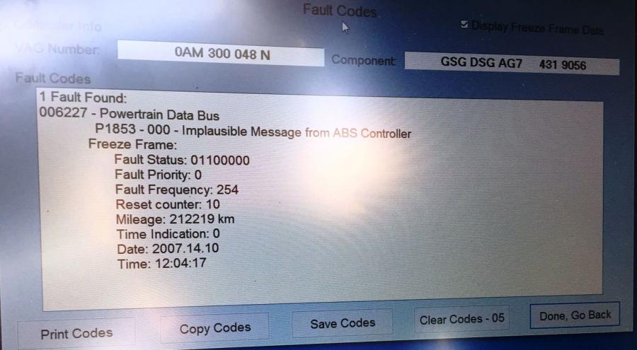

Am un Golf 6 benzina, motor de 1,4 cu doua compresoare- 160 cp,  DSG cutie automata.
Am sesizat ca la schimbarea vitezei treapta 1 spre 2 se aude un zgomot in cutie, si are si momente cand plecarile de pe loc  din treapta 1 spre 2 se simte de parca sunt sacadate/infranate..nu schimba lin.. Am pus un tester pe masina si mi-a dat eroarea din attach-poza.
Cineva mi-a spus ca poate fi megatrinocul de vina, insa acesta doar ce a fost schimbat in Germania acum 1 an, ma gandesc ca masina fiind din 2009, are peste 230.000km reali la bord, sa nu fie necesar schimbul de abreiaj?
Ce service / reprezentanta in Bucuresti imi puteti recomanda?
Multumesc frumos si anticipat pentru ajutor!

Florin@Caractere
VLD.LKY.04,
eroarea nu are nici o legatura cu cutia.
trebuie facuta o diagnoza pe cutie si verificate niste valori de lucru ale acesteia si in functie de acestea se stabileste ce sau daca este de facut la cutie/ambreiaje
