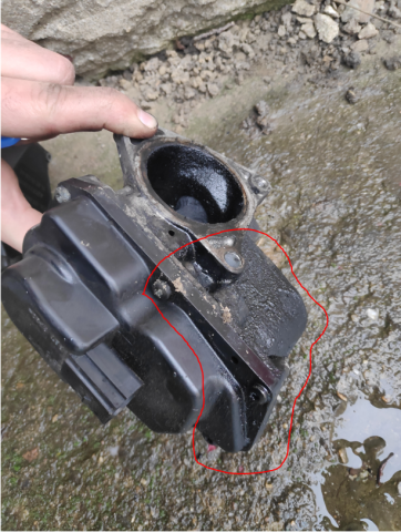

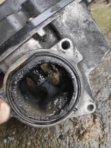

Cam asa se prezinta EGR-ul meu dupa 240k km. Nu mi se pare murdar, sincer sa fiu, dar poate ma insel..nu sunt mecanic de meserie. Din zona incercuita cu rosu "plangea" cu ulei.

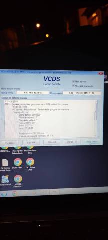

In urma unei erori  P0403-00 am schimbat egr-ul pe un CFHC, cu un Pierburg nou(model cu racitor inclus). Nu s-a facut adaptare. Totul a functionat corect aproximativ 15000km. Acum a reaparut P0403-00 (nu am posibilitate acum sa atasez log). Am facut adaptare, la sfarsitul procedurii, VCDS-ul anunta ca s-a efectuat cu succes procedura, dar eroarea ramane. Pentru moment, nu a intrat in limp mode, desi martorul motor este afisat permanent cat timp motorul e pornit. Pe acest model exista si un actuator vacuumatic, ar putea acesta sa cauzeze eroarea? Sau sa merg pe pista unui furtun vacuumatic gaurit?
Multumesc anticipat pt pareri!
@EEXCALADE
Mulțumesc pt răspuns. Dacă îmi permiți o întrebare: cum pot să mă asigur că el e de vină înainte să îl schimb din nou? Ce măsurători as putea face, la ce valori trebuie să mă uit? Mulțumesc.
@EEXCALADE
Am scos mufa, am dat cu spray, am refacut adaptarea si eroarea a disparut, am oprit si am pornit motorul, acum se aude si cursa pe care o face egr-ul dupa oprire. Inainte eroarea revenea imediat. O sa vad pana deseara dupa un drum prin aglomeratia de aici daca mai apare ceva. Multumesc mult!
