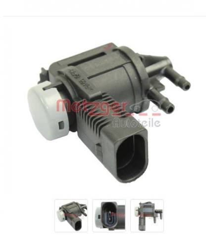

Cineva imi recomanda sa schimb piesa din poza, dar banuiesc ca e alt cod de eroare .
Banuiesc  tot EGR-UL OEM ,are si garniturile incluse :)

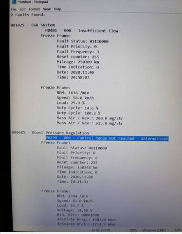

Salutare. Am un Passat B6 1.9 TDI 105CP care nu mai trage deloc bine, motorul nu moare. Pe autstrada se plafoneaza la 120km/h. De la 100 la 120 ajunge in aprox un minut. In panta de la 120 se duce la 80km/h cu pedala la podea. Problema a inceput acum 2 luni, dar uneori isi revenea cand reporneam motorul la primul semafor, acum nu mai merge deloc. Inainte de Limp Mode m-a lasat servofrana si am lipit mustiucul acela si am rezolvat problema franei. Credeti ca s-a defectat pompa de vacuum? Ce parere aveti?
Debitmetrul la relani e cam ridicat (440) - am probat 2 debitmetre din dezmembrari si amandoua au valoarea de 440. Daca scot mufa, valoarea e de 550.
Am testat supapa EGR si tine vacum.
Am atasat erorile de la Engine. Va multumesc frumos pentru ajutor. Ambele erori au aparut in acelasi timp.
Modificat de ionutzz20032003
Noi informatii
Fa un log in mers sa vedem ce valori ai.

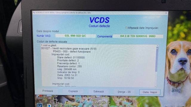

Salutare! am aceasta eroare la un passat b6 2009 cbab. Imi poate spune cineva o rezolvare ? trebuie egr nou sau merge curatat ?
202981301_347524943635091_3802629806319109709_n.thumb.jpg.3956c65dfc7eac669f162efca10e8a9a.jpg
Singura opțiune e un EGR nou ?
In general, da. Oricum, la tine nu e scump
Valeo e 650-700 de lei, nu ma uit la banii aia doar sa fie in regula, pt ca pana acum nu am avut nicio problema la motor nici DPF și nu vreau sa se strice mai rău.
Din câte am înțeles am nevoie și de 3 garnituri ?🤔
Acum 3 zile l-am schimbat si eu la passatul meu,tot CBAB. Cel Valeo vine cu o garnitura in set, e tot ce ai nevoie.

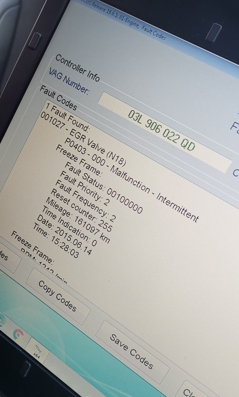

    Adresa 01: Motor       Eticheta: ROJ\03L-906-022-CBA.clb
    Numar piesa modul comanda: 03L 906 022 QF    HW: 03L 907 309
    Component si/sau versiune: R4 2.0l TDI G000SG  9980
                  Codare soft: 0000072
                Numar atelier: WSC 26214 051 00000
                      VCID: 79F958E330D95B4E4D-802C
1 cod a gasit:
001027 - Ventil recirculare gaze evacuare (N18)
               P0403 - 000 - defect funcþionare - intermitent
             împrejurari cod:
                    Stare defect: 00100000
                    Prioritate defect: 2
                    Frecventa defect: 1
                    Resetare contor: 255
                    rulaj: 239367 km
                    Indicator de timp: 0
                    Data: 2063.14.31
                    timp: 21:40:59
             împrejurari cod:
                    RPM: 1909 /min
                    viteza: 85.0 km/h
                    sarcina: 0.0 %
                    sarcina: 100.0 %
                    lambda: 100.2 %
                    masa aer/tur.: 510.0 mg/cursa
                    temperatura: 91.8*C
Mi-a aparut spirala in mers, a intrat in limp mode. Am oprit masina, am repornit-o si totul e ok. Am facut ~30 km si nu a mai aparut, masina trage ok.
Sa o mai las pana o mai da vreun semn (daca o mai da) sau curatare/schimbare EGR?
motor: CBBB.
Poti incerca o curatare. Daca tot apare, inlocuire egr
