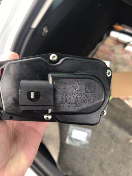

Vali Barbulescu
Salutare...eu am schimbat EGR...la fel am pățit și eu, după prima curățare m-a ținut un an, după care o cedat...așa ca am schimbat EGR, pus VALEO
Sper sa nu se considere reclama sau ceva asemanator, doar am încercat sa ajut cu ceva poze...sper sa ajute. ?
