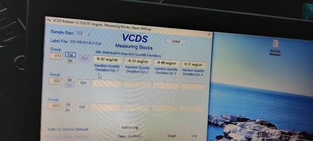

Ieri am fost la service pentru diagnoza si constatare. Nu era stocata nici o eroare. Injectoarele lucreaza cu o corectie de pana in 0.8, adica mai mult decat rezonabil. Cica daca motorul trage normal, problema nu prea are cum sa fie la EGR. In prima faza s-a dispus curatarea injectoarelor (cu ultrasunete) si inlocuirea o-ringurilor. Cica se prea poate sa existe scapari de motorina pe langa acestea.
Am indoieli ca in urma acestor operatiuni va disparea fumul deschis la culoare de la pornire. Ramane de vazut.
Tot nu ai inteles...colegii nu te trimiteau la service, si pe buna dreptate... Cauta pe cineva cu un vcds, care sa stie si ce sa faca, apoi posteaza logurile si ti se va indica problema.
